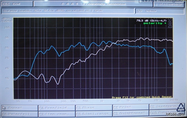

这二只来自挪威的单元素质一流,也是国内厂家与DIY爱好者的致爱。喇叭装箱后“直通(不过分频器)”是什么情况呢?看看:
注册品牌GMA:G—黄金、M—音乐、A—音响,用心创造黄金品质、音乐品味、音响产品。
回复 27# 松香味 的帖子
白色是高音单元频响曲线,蓝色是中低音单元频响曲线。
高音喇叭频响指标十分优秀。中低音喇叭曲线视乎并不理想,中频响应稍嫌凸出。装箱测试低音喇叭与障板测试低音喇叭情况是不同的,一个是相对真实的单元曲线(障板),一个是受箱体影响后单元曲线。中低音单元的频响曲线与箱体容积是息息相关的,单从频响曲都可以判断到箱体设计不合理(以前也用过这只单元)。
再测试阻抗曲线果然箱体设计有问题:
1、倒相管辐射声压偏低。
2、箱体容积偏大。
将倒相管锯短2CM,再次测试阻抗曲线,后阻抗峰有所提升,但不能够提升过多(后面讨论)。

回复 30# 胡敏强 的帖子
