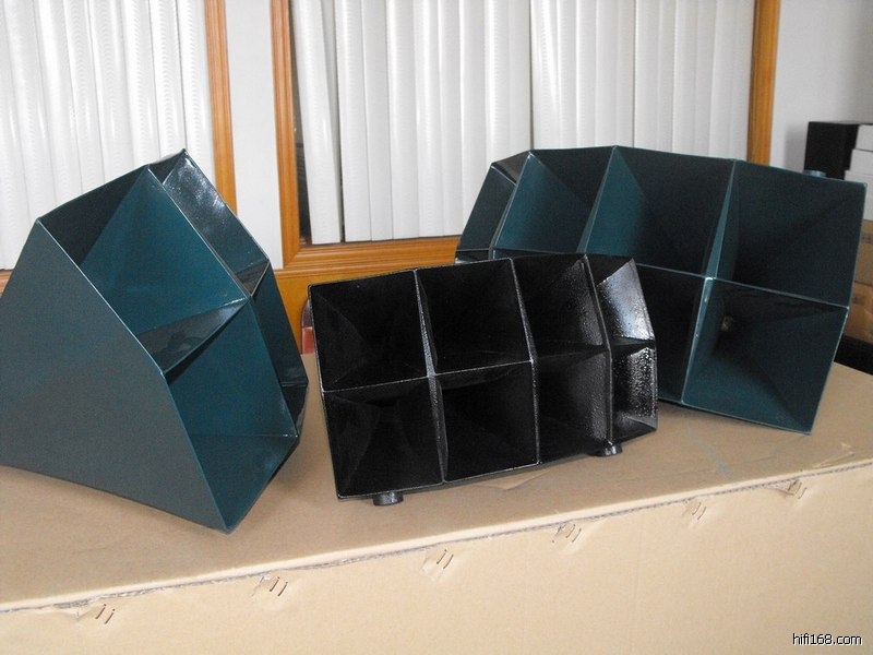

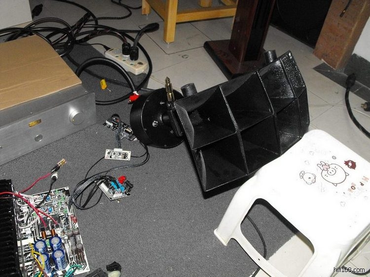

        一直是用仿“剧院之声”号角,并不是十分理想,原因是驱动头非原装,与号角的匹配达不到最佳状态。梦寐以求自己设计一个。
        用这款驱动头的时间不短了,对其秉性了如指掌,剩下来的只是号角设计。说干就干,建立指数模型、制作展开曲线样板、改进加工工艺、反复修正……。三个月过去了,终于瓜熟蒂落,了却自己多年的心愿。
完工的号角:
测试:

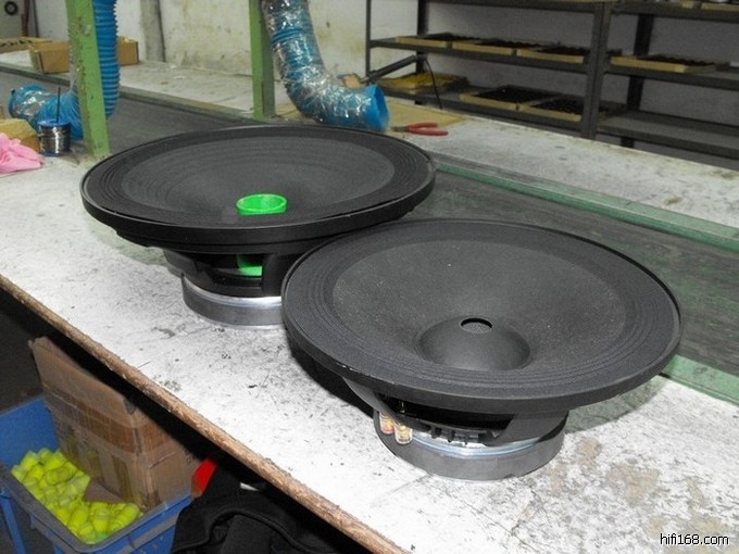

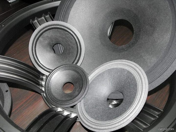

配套的中低音单元也在紧锣密鼓地开发之中:
注册品牌GMA:G—黄金、M—音乐、A—音响,用心创造黄金品质、音乐品味、音响产品。

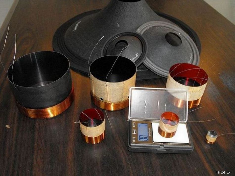

这款号角配搭的驱动器选用进口钛合金振膜,为了追求小信号的跟随能力选择了高顺性高分子材质折环,音圈是江苏台资厂定制,其余配件全部国产。为了有利于高频的上延,还设计有铜质“短路环”。

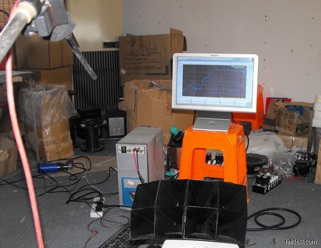

检验设计的成败除主观听感外当然离不开客观测试:
原定音箱的分频点800Hz,先裸测驱动头阻抗看看谐振频点在什么位置。结果是480Hz,达到设计要求。

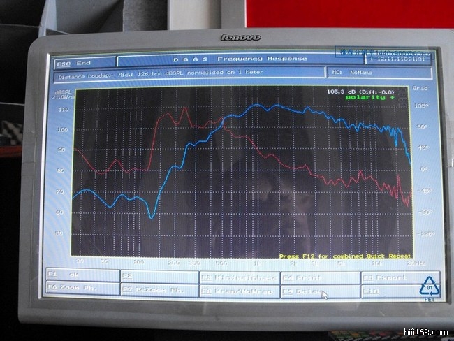

多格号角的设计原本是服务于剧院扩声的,其目的是改善高频的指向性,使得声场更加均衡。“好事者”拿来用于民用,结果发现不但二声道立体声重播的“皇帝位”展宽了;而且尽管高频的上延不是很高但高频听感却更加细腻通透、真实自然。       近年来广东多格号角的发烧友越来越多。
上图中:蓝色线是轴向,白色线是偏转30度、黄色线是偏转60度。

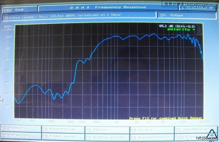

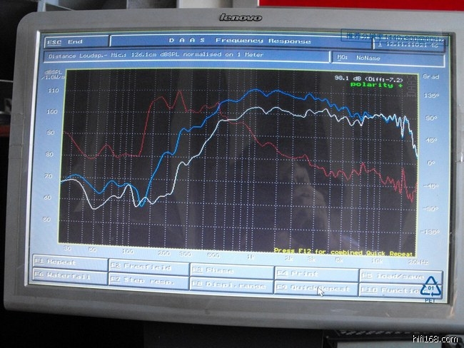

        看看单驱动器的频率响应(没有过分频器):
再看看装配号筒之后的频率响应(没有过分频器):
号筒提高了效率,改变了辐射角度,但也会伴随所谓的“号角腔音”出现——号角将频率响应的下端提升了。是号角就不可避免这种现象,我们号角设计所要做到的是不可以有频响阶梯,只容许均匀的提升。剩下来的问题交给分频器处理。后续讨论。

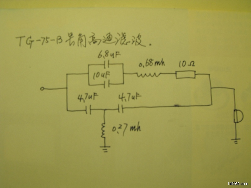

先尝试一个简单的高通滤波器:
经过这个高通滤波器与不经过滤波器直通的频响曲线比较:
