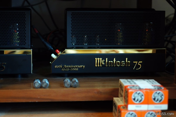

      新型的MC75 单声道后级,用了1只12AX7 加 2只12AT7 推动KT88,记得老版本好像是全部12AX7的,应该是在线路设计上做了小改动,但个人感觉12AT7 比12AX7 会更加好,内阻低,放大倍数大,更适合做放大及推动。当然第一级信号放大依然是用了1只12ax7.
原厂胆图:
原厂的胆是用了国产的 ,KT88 则是用俄罗斯的,厂方可能也没什么更好的选择了,所以感觉影响声音主要问题就是胆方面了。

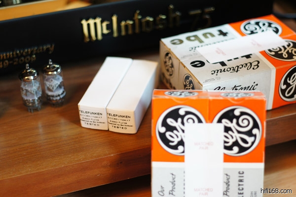

买到的二手古董胆:
德跟的12AX7长屏,坑屏,T云母,测值很好
还有德根的12AT7 以及大盾代工的富豪

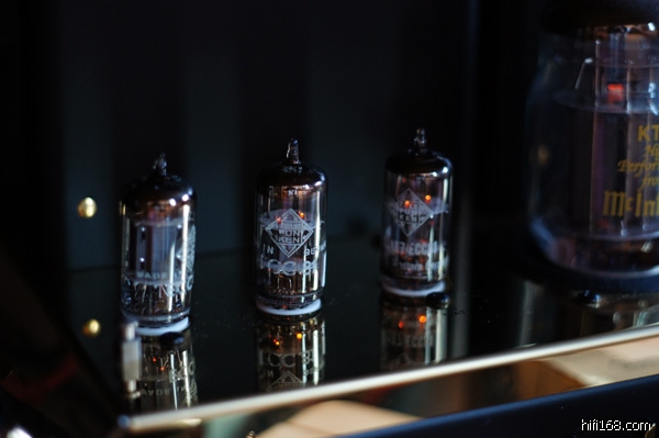

MC75单声道后级的第一级信号电压放大用的是 12AX7 ,并标有Made in China 字样的,应该是国内
某间大厂生产的了 。
前几天就首先换上了一对测值比较好,也很新净的德根 12AX7,年前收回来的,是长屏,坑屏的T云毋。
听讲长屏的声音最好,而且坑屏比滑屏好,至于云毋片,就不清楚了,而且D环更加好,我的是圆环,希望有经验的烧友介绍一下。
德根12AX7 的声音感觉更加清丽,高频的延伸更加好,线条感更好!
还是能感觉到德根味!

接下来要换的就是2只12AT7了,我分别收了德根以及英国大盾厂做的 富豪 12AT7。
先来测试德根的12at7,这样就是全线德根胆了,估计会有更浓的德根味,哈哈!
先来张图!

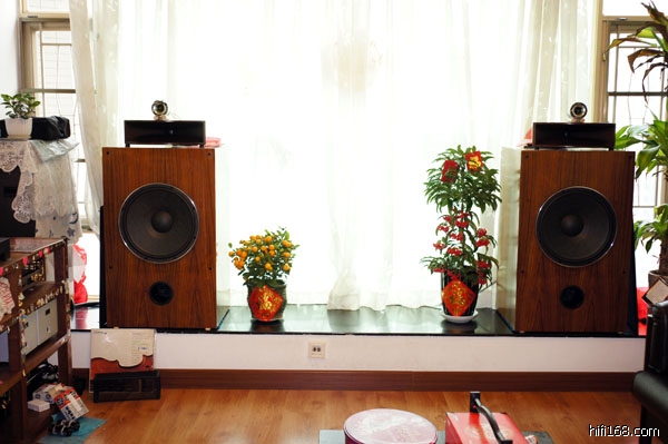

呵呵,忘记了自己的系统配置 :
首先喇叭系统是自己DIY的3路分频号角系统:
Fostex 15寸低音单元+Fostex 压缩中高音号角以及 Fostex T925A号角超高音!

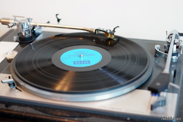

然后音源是自己DIY的古老瑞士唱盘 Lenco 75,SEAC 308及原配臂组成双臂系统(普通大路野)!

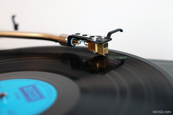

BenzMicro MCGold 唱头。
再就是C22 胆前级。
原帖由 fharbeth 于 2012-2-2 19:05:00 发表
感觉声音偏薄,低频有些欠决
不会吧,什么箱?
可能跟我的号角系统有关系,这套麦景图属于那种高分析力的系统,不是古董那种风格的.
