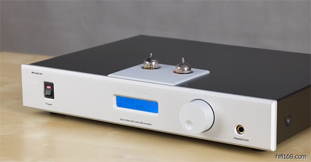

       随着We-DAC30推出有一段时间,也受到了很多发烧友的支持,以及提出了不同的意见,在次深表感谢!
之前发布DAC解码的时候曾经提到未来升级版本可以通过HDMI接口支持DSD原生格式的解码,所以经过几个月的努力,
现在终于正式的支持原生DSD解码,没错!是原生DSD码流,不是经过转换PCM的哦!所以现在就推出了全新的硬件
版本We-DAC30 DSD
      We-DAC30 DSD在原来的基础上,重新设计了HDMI硬件接收模块,以及也重新优化了ESS9018DAC部分的电源、
输出滤波以及耳房电路等都进行了重大的改进,使到硬件更加简洁、稳定!
最新增加一个不带胆输出的型号:PA-DAC30LE
          由于有部分发烧友不需要胆输出,所以应客户要求,新增加一个版本型号,PA-DAC30LE,不带胆输出的,价格
会更加优惠!

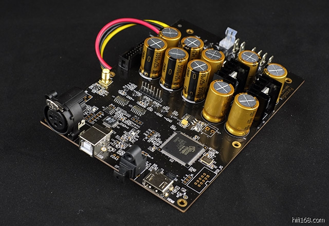

全新设计的电源接口板:

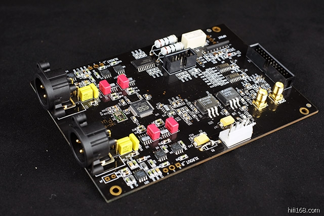

全新设计的DAC板:
