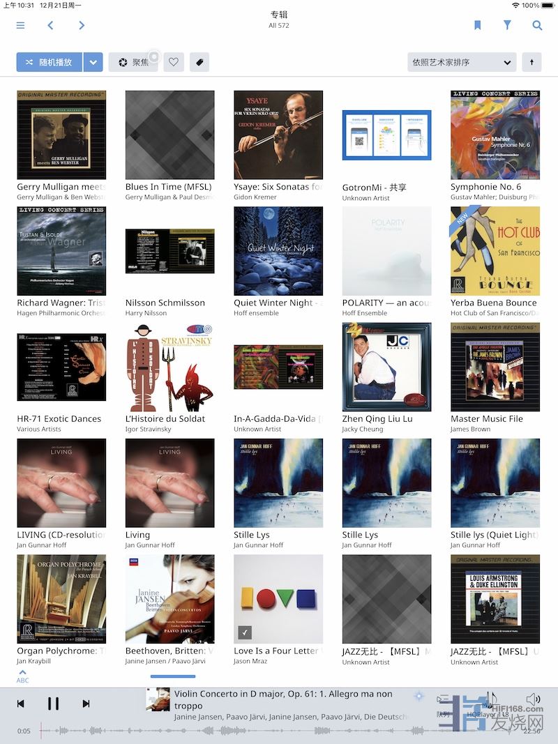

整合二:Roon Core:
      Roon Core服务平台算是近年最流行的音频服务器,也是我们AirCore音频服务器的重点集成项目。
      Roon Core是数字音乐系统的大脑,它管理您的音乐文件,流服务和音频设备。它是一套需要安装的应用程序套件,
可以在Mac,Windows PC和平板电脑,Linux PC,Android平板电脑,Apple iPad和iPhone上运行。Roon使您的本地音乐
文件,互联网广播流以及来自TIDAL和Qobuz流媒体音乐服务的内容,相互连结在一起,无缝操控播放聆听。
      目前一般大部分Roon用户都是利用PC电脑安装Windows版本或Mac版本来使用,包括我本人之前也是一直在Mac上
安装Roon Core,但长时间开着PC机或手提电脑,感觉非常不方便,声音更加一般。
      所以综合了Windows/Mac/Linux,我们目前选择的是稳定性,集成完整度,操作等各方面都是最好的Linux Server系
统平台,通过我们的软件工程师移植linux 版本的Roon Core后,Roon的整体性能及稳定性更有明显的优势,对声音的提
升更加明显!
