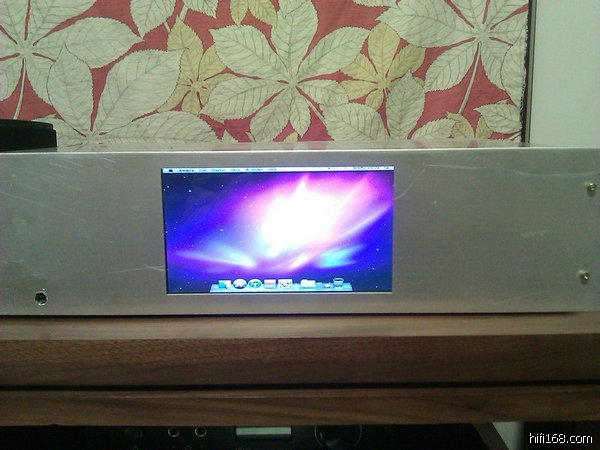

     学习了论坛里关于MAC-FI的贴子,收益颇多。装电脑系统对我不是难事,一通恶补,将我的第一款DIY音频播放器改造为MACWINXP双系统播放器。期间也装成含有WINDOWS 73系统播放器,但经过测评WINDOWS 7除界面华丽外和WINXP比不具备任何优势,且占用资源是WINXP10余倍,最终放弃了WINDOWS 7系统。新播放器将开关电源改为线性电源,其余继承原播放器0噪声,低功耗,大容量和易操控的优点,同时集成了更多播放软件和音频处理软件,将其打造成为一款真正的PC HIFI播放器!现在就等新机箱加工好重新组装就OK了。
        WINXP系统集成了Foobar2000WMP12CplayJ River Media CenterBeoPlayerSawStudioGoldwaweScarletbookAudioGate等播放软件和音频处理软件。配合我的解码器可支持到32bit 192KHZ的音频文件。
        MAC系统主要集成了Amarrasaracon软件。配合我的解码器可支持到24bit 192KHZ的音频文件。
        Amarra真的非常强大吗?沙拉狂很神秘吗?其他软件就不值一文吗?等我的播放器定型了我将做一系列测评:什么系统,什么软件,如何设置音效最佳和烧友交流。

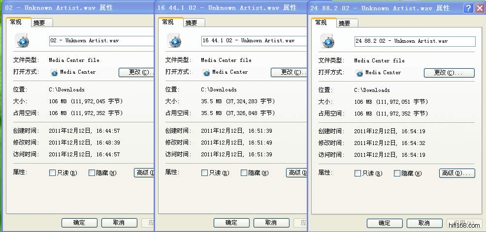

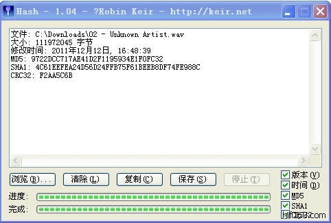

最近硬盘一直在高价徘徊,凸显硬盘容量的可贵!看了许多烧友将下载的音频文件不分格式一股脑的存在硬盘中,更有烧友将所有下载的音频文件统统的转为WAV格式的文件存在硬盘中,真替他们浪费硬盘容量惋惜!今天不讲理论做两个实验,和大家交流一下硬盘存储什么音频格式文件最经济合理。准备软件foobar2000(含转码器的)和Hashhash软件在我们下载中经常用到,是校验下载文件是否完整和同一的工具软件,只要是校验码一致,两个文件就是完全一样的!
第一个实验将一轨24 88.2wav的音频文件重采样为16 44.1wav的音频文件,再用16 44.1wav升频为24 88.2wavhash两个24 88.2wav文件校验码不同。
这个实验两个24 88.2wav文件大小相近,但已经不是相同文件了!采样转码损失了音频信息。

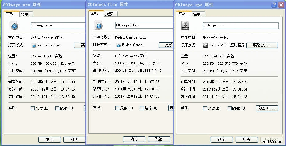

第二个实验将
江河水的CDImage.wav通过foobar2000的转码器先转成CDImage.flac,再将CDImage.flac转成CDImage.ape,最后将CDImage.ape再转回CDImage.wavhash两个CDImage.wav文件,校验码完全一样。
CDImage.flacCDImage.wav46.9%
CDImage.apeCDImage.wav45.1%
注:CDImage中不能内嵌cuetext。因为转码时这些信息不能被传递!
这个实验说明在转换中apeflac没有丢失任何音频信息,是不同编码形式的相同音频文件!同时apeflac格式文件容量是wav的一半!
1T硬盘为例。实际容量为931.32G=953672Mcd格式wav文件平均600M计算存储约1590cd,存储apeflac可存储约3180cd!!!相差太可观了。
那么apeflac那个好呢?ape相对flac体积小,但容错性差文件中有缺失就不能完整播放,再有ape历史上有两个版本编码程序,相互兼容性不好,这是为什么有的播放器不能播放全部的ape文件的原因。Flac虽然体积稍大,容错性,兼容性好于ape。所以推荐大家用flac格式存储数字音频文件。
多说一些,一提ape  foobar有的人就嗤之以鼻,我认为大可不必,正是他们的存在推动了音频文件向高级发展,才有我们今天的视听享受!说ape音质差更是无稽之谈。打个比喻ape flac wav文件是乐谱,器材是指挥是乐队。ape flac是将wav两张纸上的乐谱缩印在一张上,如果表演差,不是乐谱的问题,是指挥乐队近视了 眼花了 老了 看不清乐谱造成的!

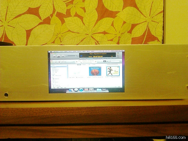

春节前播放器就调试好了。由于面板加工坏了一直没上图。本来只安装了WIN XP,MAC OS系统,但发现许多专业播放软件只能运行在WIN 7下,为了更全面掌握各软件性能,又安装了WIN 7系统,呵呵 现在成了三系统播放器。现在正在熟悉调试各软件。现将各软件列出,同好们在此多交流试用经验。
WIN XP 下:Foobar2000,Cplay,J River Media Center 17,BeoPlayer,AudioGate,airplay3。
WIN 7 下:Foobar2000,Cplay,J River Media Center 17,BeoPlayer,AudioGate,airplay3,HQplayer,WMP12,PlayPcmWin,简听音乐播放器 V2,SimpleHQPlayer。
MAC OS下:Amarra ,airplay3。
其他音频相关软件有 :SawStudio,Goldwawe,wavelab 7 LE,Samplitude,CMP²,SRSAudioEssentials,fidelizer,saracon,xld-gui,SACD EXTRACT 。
