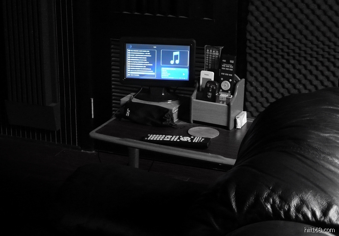

我的视听室有条件放置外接小显示器到茶几上,接线从地毯下走不影响美观度。
就算机器有面板显示屏我也会关闭它,一怕影响音质,二来在皇帝位估计看不清面板显示屏的内容,操作时还是需要离座。
