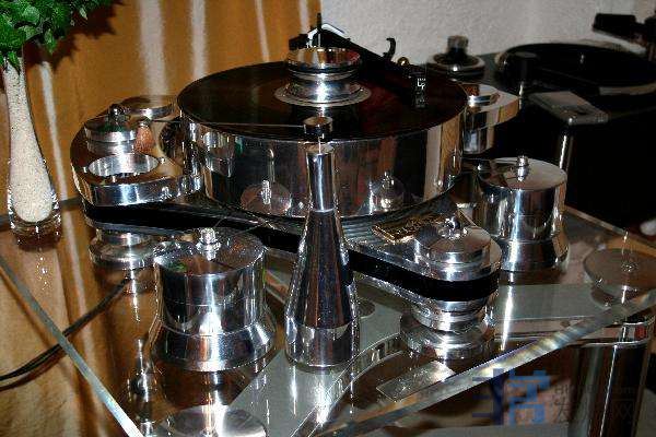

每年美国拉斯维加斯的CES大展是全球Hi End音响的前哨站,不但顶尖产品齐聚一堂,还有许多概念性的音响产品问世。本刊245期刘总编所作的2009年CES大展报导中,有一篇专访引起我高度的兴趣,就是一位名为Micha Huber的年轻人以有「数学之父」称号的希腊哲学家泰勒斯(Thales of Miletus)为名的「泰勒斯定理」设计的一支唱臂。
1.调整VTA时,要先松开唱臂座后方的螺丝。图中那根长螺丝就是VTA的调整处,可以看到螺纹非常密,调整的精度非常高。 2.Simplicity的臂管与唱头壳采用经过阳极处理的铝合金制作,负责循迹的是左边那根臂管,外面的臂管则是用来调整唱头的角度。 3.万向轴承下面两个小螺丝就是用来调整Azumith(水平循迹角)的地方,松开之后,可以对整个轴承做微幅的左右调整。 4.从另一个角度看这支唱臂,可以看到Simplicity的平衡锤结构,同时也可以发现它并没有传统的抗滑装置。

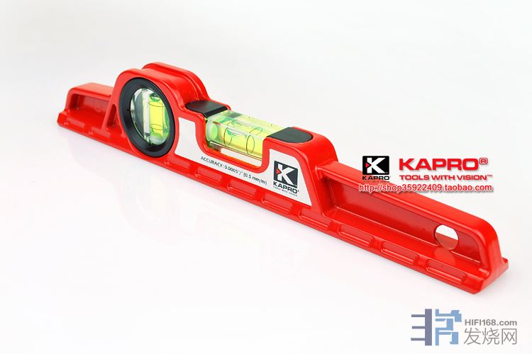

左:唱头壳也是采用阳极处理过的铝合金制作,与唱臂的结合是非常精密的滑轨设计,装上去之后再用小板手从中间的小洞锁住即可。 右:柏琦林老板特别找到的超小型水平仪,用来调整唱臂的VIA与Azumith。当天搭配的是My Sonic Eminent GL唱头。
Simplicity采用独立的唱头壳设计,一方面可搭配自家工具方便调整,另一方面也方便用家更换唱头,实在是非常贴心的设计。调整完成的唱头(连同唱头壳)装上唱臂前端的金属片,用家不需要再在唱臂上调整唱头,大大减低唱头受损的危险。另外,Simplicity的VTA调整除了唱臂座上的螺丝锁定之外,还有一根长螺丝顶住唱臂结构,精密度也远胜一般唱臂。整个唱臂的安装调整过程不到五分钟,却可以达到前所未有的超低误差,实在是不「简单」!
