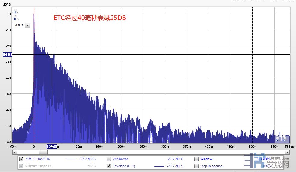

第二项:早期反射声——能量时间曲线ETC消散图
40毫秒衰减25DB以上,曲线总体下滑,密度均匀。
