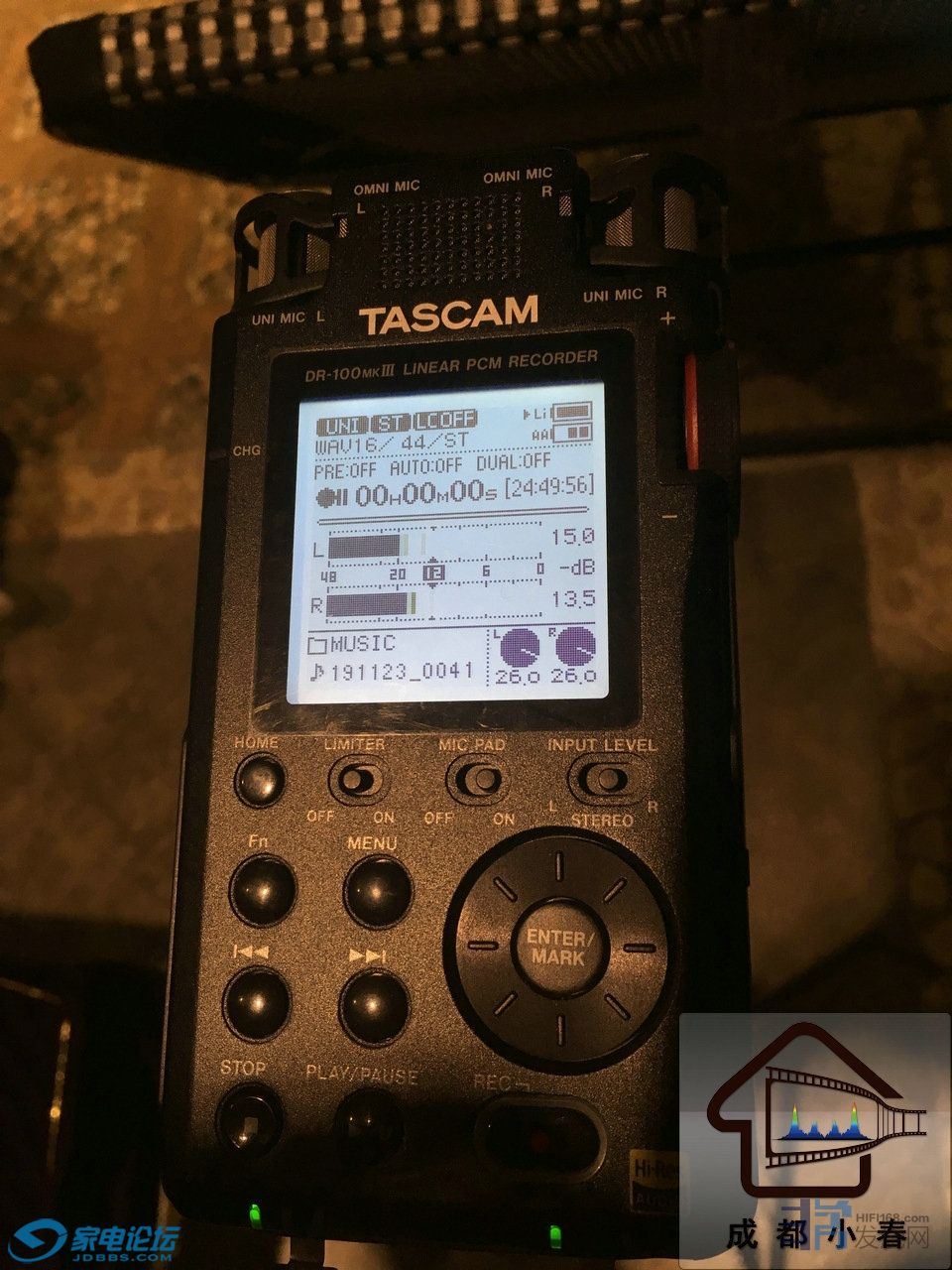

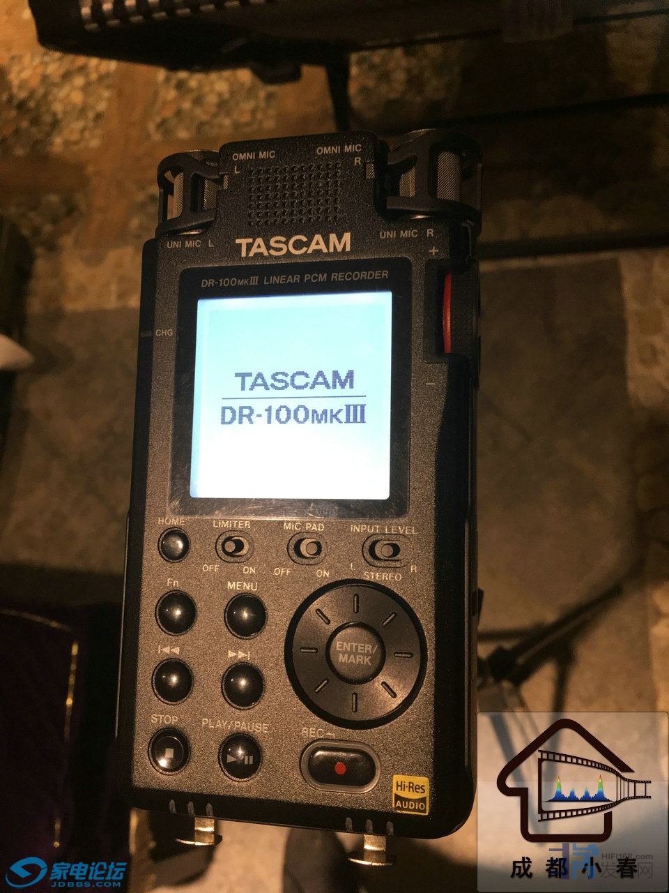

  接下来我们继续深入下去,同品牌录音棒同首音乐不同空间设备会怎么样?      文章开头我不是说了有发烧友拿苹果8来吗,然后这个发烧友用的也是Tascam的录音棒,正是因为录来让我帮忙找问题,我就直接用Tidal的流媒体播放源录了两段与他发来两个同曲录音,所以他才专门来我这现场体验。
     先来第一段低频驻波和空间低频过度增益的对比。先上我的吧,我用Tidal作播放源,录下来后用老版主给我配置评测专用耳机森海塞尔 大耳机的App绑定Tidal帐号后同手机播放录音和所录的源音乐作过检查,在声音准确性和音色上有比较高的一致性。
流媒体播放器 Auralic VegaG1 流媒体源Tidal (此首有MAQ的Hi-Res音质)前级柏林之声877 中高音后级变色龙2200S低音后级MC平方T1500音箱XTZalpha新信号线加炮
TchaikovskyNutcraker Suite,Op.71a-2e.Chinese Dance 录音棒TASCAM100 皇帝位录音:

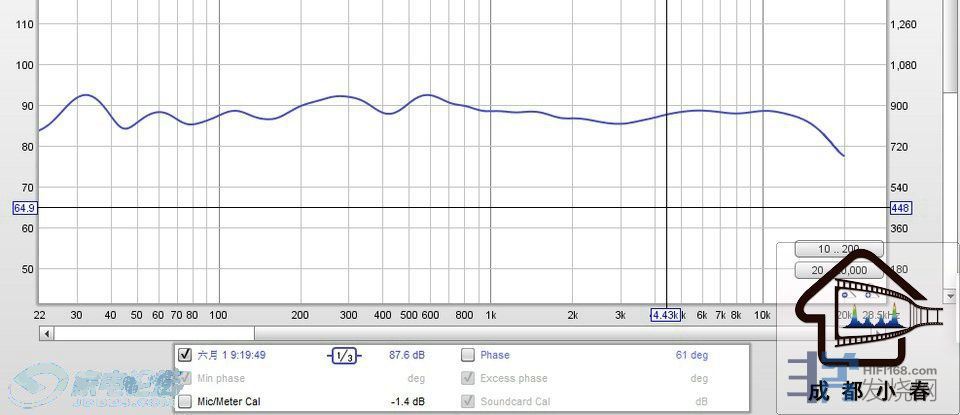

第三项:全频频响曲线
全频响应20HZ-20KHZ基本正负5DB(三分之一精度显示,音箱标原厂频响曲线一般也是3分之1显示 );

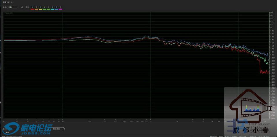

这个东西有啥用,和如何在回放中验证:
很简单,现在的专业录音编辑软件很强大的;
把原始无损、皇帝位录音、以前各平台免费MP3导入专业录音软件作频率对数对比:
原音乐(蓝色线),网易云音乐(红色线)及我所在皇帝位用Sony D100录音响回放的音频(绿色线);
如果对比来,几条线接近程度高,那表明,音乐中没有被频率被加强,也没有频率被削弱,同时可以看到为什么各平台免费MP3音质不好,高频有被进行直接切除。
