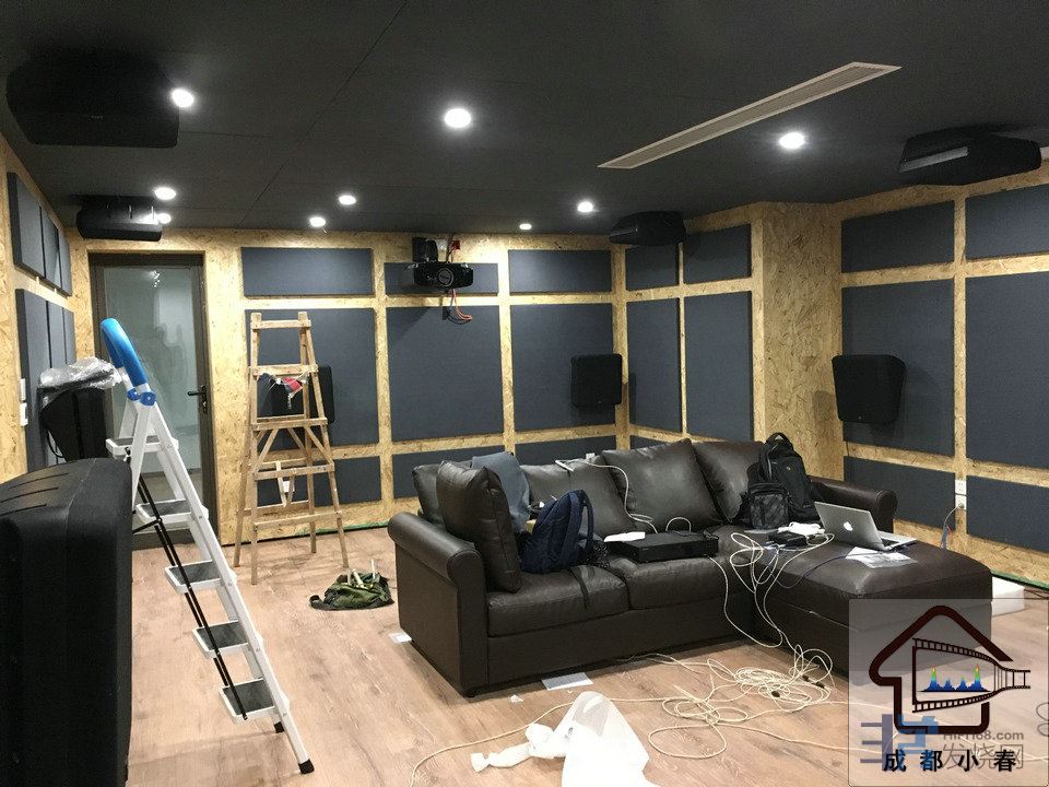

设备易淘,空间难得,能拥有一个独立的私家影院,几乎是爱看电影这一小撮人一辈子的梦想,能拥有一次机会皆是幸运的。
而像下面这个发烧友,16年搞好贵阳(老窝子)地下室的影院后,因为公司据点又在成都,所以17年又寻了个更巨大的房子,以满足影院、锦鲤、院子放狗的极良好兴趣爱好。
空间中的设备大部分二手,前三是贵阳我16年设计的,当地圈子里说的标杆视听室退役下来的 JBL 4722N。
音箱现在安装的9个环绕及6个顶声道也全部二手JBL 8340A。有房真的是可以为所欲为(设备投入低到他自己都觉得不可思议,贵阳影院前三是Adam S3,单只2万多)。
作为当年留学优秀到几乎不花钱的学霸,思路必是清晰的,炮还是和贵阳家里一样,一只3X12老妖王,不因为这个优秀,只因为这个是MK创造人KK设计的便宜大份货,比来比去,在JL G213以下的档期里,好像也没什么炮能在下潜深度+排量+速度+质感上完全把便宜货打在地上爬都爬不起来。
并且略为节制的只用了一只。。。我尼天153立方呢。
180寸幕布,投影确实是个考验,层高也是考验,为了安装这幕布硬是把顶上给切了个槽,把边框给嵌入到了顶造型上面去。地面因为有两大基座,所以也是刚刚能卡进去。
投影选择实是个大问题,本来想选奥图码886激光比这16年时6万钱入的558高了几百流明,但是因为要镜头高于画面至少10CM,这目前明显做不到,所以先把贵阳家里的拆过来用着。
看着这一堆蔚为壮观,其实除了最下面那个马兰士8805之外,上面全是废铁价收来,废到什么程度?500钱一个声道的QSC ISA750。够废不?
匆忙间忘记拍进风箱了,在视听室后方还有一个像下图左上的大木箱,那间房到时里面放大功率抽湿机,先除湿,先把干燥的空气通过动静压箱,动压转静压,同时爆强隔音(下有实测指标)的送入视听室。

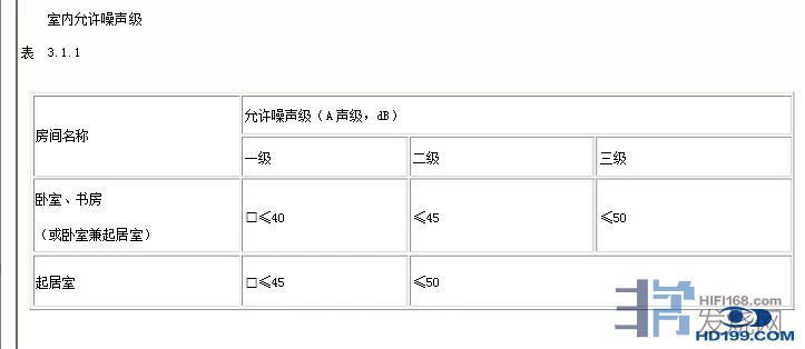

第一项:噪音大概为RC35以内吧
耳鸣是必须的,这得益于严格的声学处理隔音以及各种“我堵,我堵”
最关键的是还是新风系统的静压风箱设计,通风就必要与外面开孔,开孔就要漏声。静压风箱完美解决这个冲突。
按 中华人民共和国国家标准      民用建筑隔声设计规范来,比较安静, 应该评级为1级:

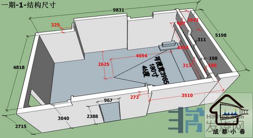

第八项:房间大小和构造
空间毛坯尺寸为9.5*4.8*3,顶上有点高低不平,算极品(大就是极品);

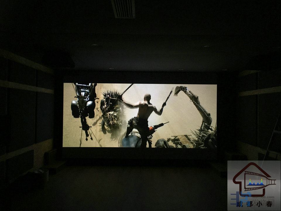

调试完,就拿了一张疯狂麦克斯,饥肠辘辘中几个人一看就是半小时,看到不死老乔翻了车才想起该吃饭了,收队找地**。
