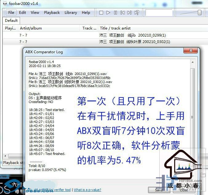

     除了录音切成AB小段一耳朵区别外,按国际ABX双盲听法则也是在用小孩干扰的情况下用时7分钟,10次双盲听,正确率80%,软件分析,蒙的机率为5.47%,我自从体会到这种变化后就一直在找原因,求各位大师解释一下为毛换线就变声?

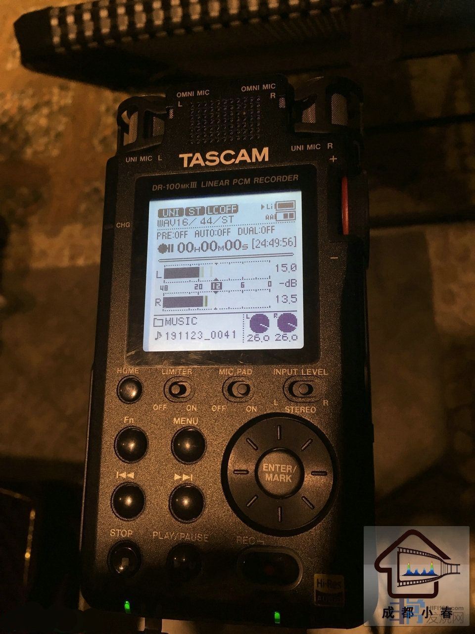

     所以盲听AB对比的切换要尽可能的短和快,例如同一套系统,我们在皇帝位用高端的录音棒或者大震膜电容话筒把声音录下来,做一个毫秒切换。这样就不需要加入个人的脑放,只靠直接记忆来找到区别,只要存在广普大众可以听出来的区别,那这个问题就没有了争议就证明这个东西一定会有变化。
     接下来我们就开始这个实作。录用的设备是tascam100录音棒
     为了拉开区别,用了一条肯定合格的国产秋叶原的双莲花信号线,以及一条匿名的几千块一对的相对发烧的信号线,各录一次,然后把录下来的原文件上传以及做成ab毫秒级切换对比视频,以供大家聆听对比。

同时把我双盲听ABX随手测用的两段Tascam100录音棒在只更换解码器到前级的RCA信号线的情况下先后两次的录音也放上来,感兴趣的大家玩玩ABX双盲听,资深发烧友应该没任何难度,没HIfI多年聆听经验的可能就真是歇菜了,反正就是会者不难,难者不会。

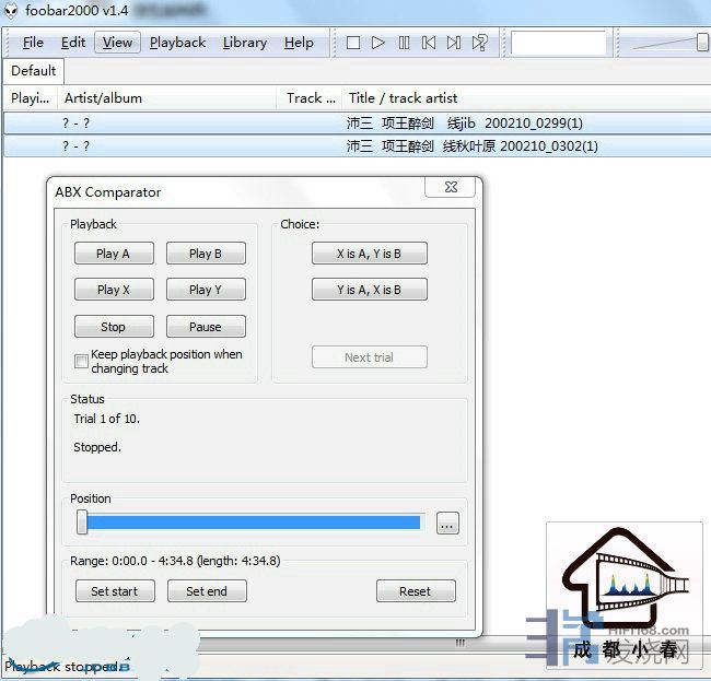

ABX国际双盲听游戏规则很简单,Foobar2000里的ABX插件把两段录音A,B打乱顺序,然后再复制成X,Y打乱顺序,你要你要纯靠肉耳每次都把它听出来,X是A还是B?一共测10次以上,看能得多少分?

盲听方式为把之前录音棒录下的两段音频放在Foobar2000上,然后用ABX双盲听插件进行双盲听;
