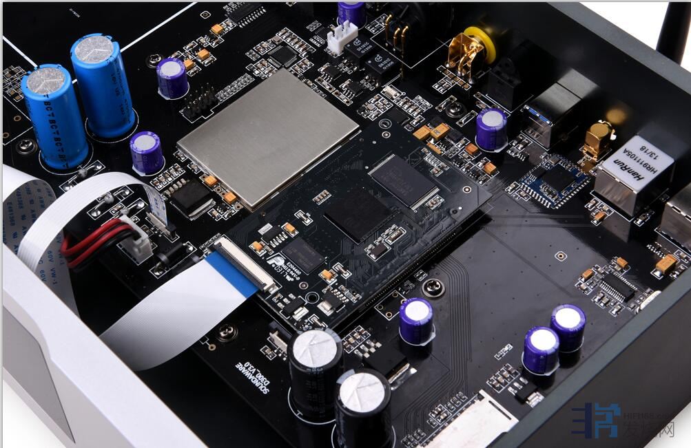

采用D300 相同的数字电路,晶振以及FPGA算法:
    A300有着跟D300 完全一样的FPGA算法,时钟以及数字部分,PCB 布线都几乎相同,稍有不同的主要是供电上的区别。但是A300 采用了D300 最为优秀的IIS&DSD 原生接口协议,这个协议可以减少100ps以上 同轴/AES 接收芯片抖动以及外接线路的抖动,相对于同轴与AES,从而在本质上来说有着明显高一级别的数字输出表现. 这也就导致了,如果D300要超过A300的模拟输出效果,那至少得超过采用了相同技术的CS4398芯片 双DA,单声道,全原生,全直流,全平衡仪器放大的 hilo 解码器+线电才有可能,而hilo+线电 只能是用AES或同轴。

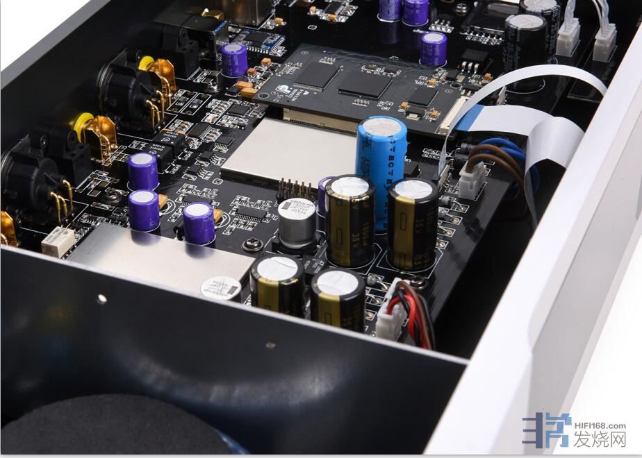

A300内部图(仅供参考,正式图将因为音质提升可能略有调整)
D300内部图(仅供参考,正式图将因为音质提升可能略有调整)
    D300 是D100 PRO飞秒的功能与性能的全面加强版本(详细请查看D300 介绍),采用了新一代的PCB以及电路,对D100 PRO飞秒进行音质上加强,保证了D100 pro飞秒相类似的音乐性,则明显加强了它在HIFI上的表现,更好的动态,更加透明的声音,更好密度与分析力等等各个方面。

高性能的电源滤波电路
    享声特别为A300定制一个最合的比例的滤波电路,在电源较差时,能够有效的滤除高频干扰,在使用优质电源时因为采用大功率电感也不影响,从而保证更好的电源质量,使得声音更稳定与干净。避免人为外加滤波器可能出现的质量以及匹配不好的问题。
全屏蔽解决方案
对于要求较高的FPGA低噪声时钟以及IIS生产电路,  LPF以及模拟放大电路 分别采用厚白铜加盖方式进行全屏蔽,从而保证不受液晶屏以及其它高速信号的辐射干扰。 而变压器与PCB 采用了5mm 电镀铁板进行二次隔离,从而让关键的音频受外部的影响减少了最低的程度,声音细节以及透明度表现上也比无屏蔽好一个级别。
