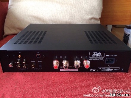

    下图是机器的背面,可以看到有2对RCA模拟输入(其中一对是唱头输入)、光纤、同轴和USB数字输入、一个蓝牙无线天线口(包装内附带了一根天线)。
