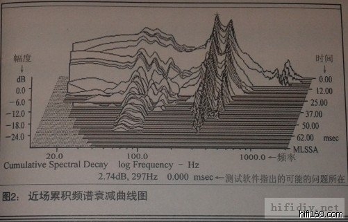

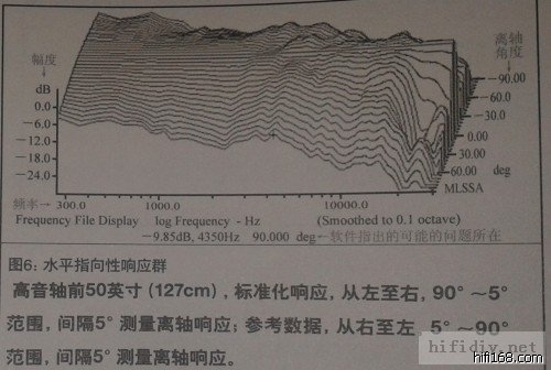

非常难得的资料!d2的测量图非常少!与大家分享!

图1阻抗曲线图表明d2灵敏度88.5实际是85dB,阻抗只在低频跌落到8Ω下,中高频(640hz-5120hz)都保持10Ω以上,并且相移在大部分的音频域也相对为小,这意味着相对为高的阻抗特性.说明d2对功放功力要求不高,低w数功放也能推的不错,但是w数越大的攻放对d2的低频有好处(相对低音变的宽松,下潜更深)
