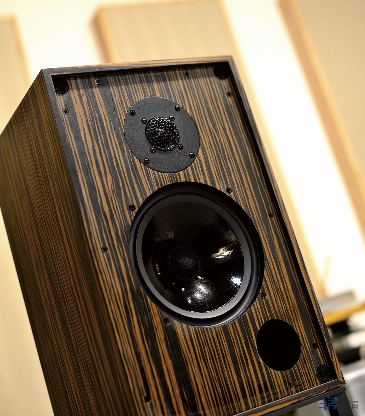

RESPOND锐榜成立于2003年,以研制家庭影院音箱系统起家,至今有20年的历史。在2018年锐榜推出了自己的第一款Hi-Fi书架式音箱——B501,接着在2021年,锐榜又推出第二款Hi-Fi书架式音箱——源自BBC经典的LS3/5A。而今年,锐榜为了纪念其成立20周年而推出第三款Hi-Fi书架式音箱——B801。
锐榜的官方资料表明,B801采用自主开发的喇叭单元,内外贴皮均为黑檀木,内部更贴了沥青板抑震。而B801的外观是复古的,看上去类似于某些英国音箱,由此联想到锐榜LS3/5A,B801是否也源自某款英国音箱呢?除此之外还有搭载的单元、分频形式等等都有待解答。为此,我们约上锐榜设计师文涛先生,到广州海印广场的中坤音响,聊聊B801的点点滴滴,同时对这款音箱进行试听。

箱体设计“因地制宜”:设计师文涛先生告诉笔者,锐榜B801是板式结构的音箱,它的尺寸、长宽高的比例是基于标准的板材来制定,一块标准的板材在不浪费材料的情况下,可以制作2对B801音箱的箱体。这对音箱是很特别的,是板式的薄板结构,这种板前后都要贴上木皮,而不是做好了箱子再贴木皮。B801大概有25L的容积,但更关键的不是外形大小问题,而是我们怎样找到适合这个容积的喇叭单元。

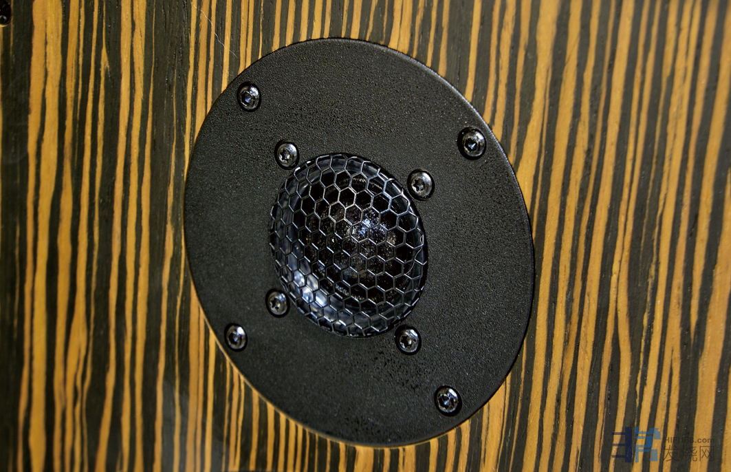

关于配置的高音单元:文涛先生认为音箱的每个部件,包括喇叭单元都是为整个系统服务的,所以无法独立地去描述某只高音单元或者低音单元如何之好,它们是为设计时所诉求的音色、理论去服务的。比如高音单元的选择,要根据低音单元与分频器的特点去做选择。他告诉笔者,B801高音是球顶型丝膜高音,经过涂胶处理,但整个单元的设计要为中低音单元服务,因为8英寸的中低音单元,其分频点会很低,大概在2kHz左右,需要一只承受功率比较高的高音,这是不容易做到的,如果选择素质一般的高音单元,你会听到中频的信息量是不够的,它不是不能把中频放出来,而是放出来以后失真很大,因此许多厂家只能做减法,把中频的量感做少来解决这个问题。但很多时候,高音的承受功率受先天限制,无法再提高,在这种情况下如何提高效率就显得重要了,尤其是分频点附近的效率,使它在相同功率输入时有更大的声压,这样也能解决问题。而锐榜是有喇叭单元的研制能力,所以能生产出这只符合要求的高音单元。
关于配置的中低音单元:据文涛先生所述,B801的中低音单元依然采用传统的设计,音盆采用鼓纸制作(即PP盆),经过模具成型,成本会比较高,但这样可以实现厚薄上的均匀度和确定性,而吸塑的话,厚薄是无法确定的,不均匀的。若音盆的厚薄不均匀,毫无疑问是会影响声音的表现。
关于分频器的设计:文涛先生告诉笔者,B801的分频器设计是很标准的,由于单元制作的进步,不需要经过EQ曲线上的修正,但传统的英国音箱,受那时单元性能的限制,必须进行一些EQ修正,可能会突出中低频部分,不过低频延伸依然有所欠缺,而B801在声音的自然度、低频的延伸及弹性上有一定的优势。文涛先生也谦虚地说:“我很难说这是B801的优点,只能说我选择了这样的处理方式,觉得这种处理方式更好”。谈及低频下限,文涛先生表示B801的低频是平缓地延伸的,从50Hz到低至40Hz,依然能呈现相应频率的声音。他强调:在超低频部分,每向下延伸1Hz都是非常可贵的,这很考验设计师的功底。

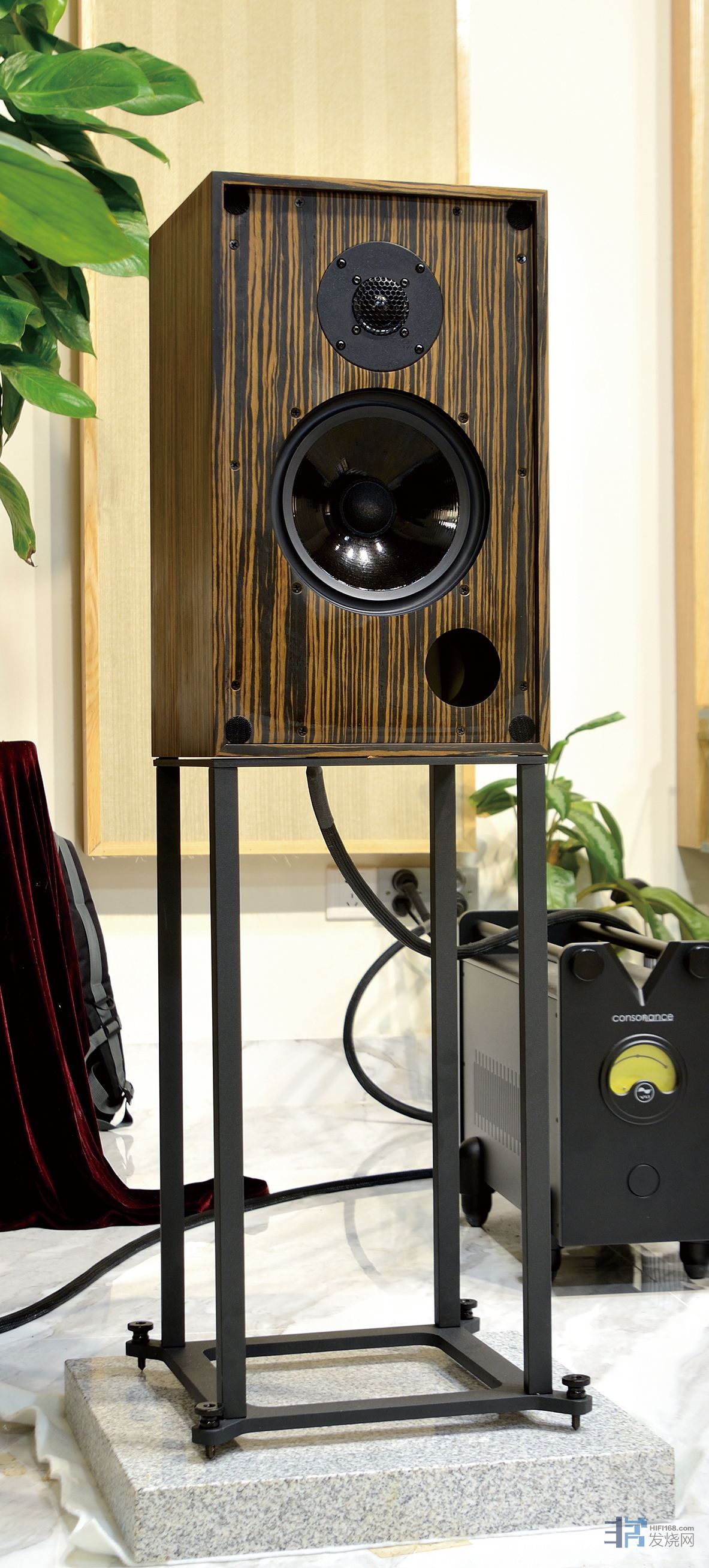

为B801专门打造的脚架:文涛先生告诉笔者,脚架也是为B801专门打造的,并且在一两年前就已经制作出来了。B801的脚架采用框架结构,属于线接触方式,虽然点接触方式是最好的,但综合成本来看,线接触方式是最合适的。
