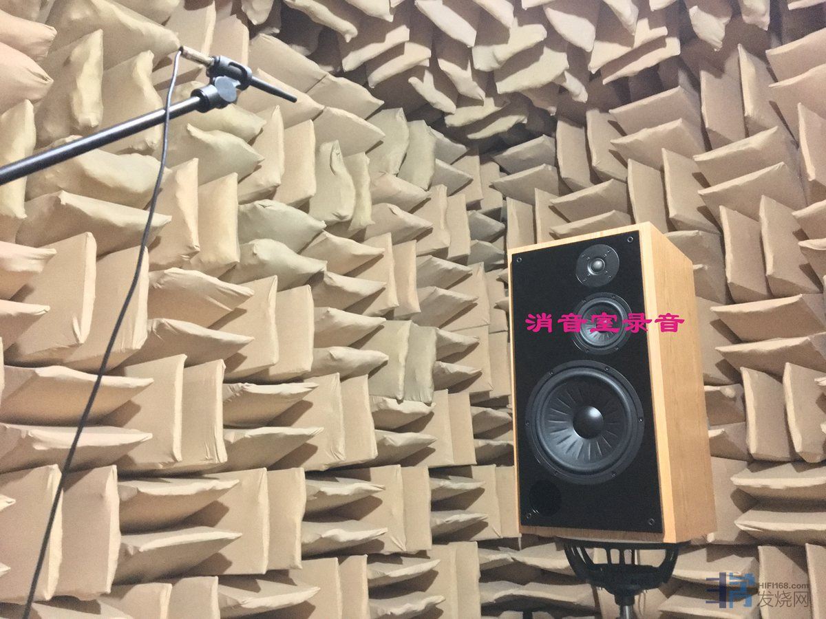

      对于这种录音的交流方式,目前能想到的最为靠谱的方法是将音箱拿到消音室里去,用专业标准的麦克风进行录音,这样既排除了环境干扰又保证了录音质量!光对比箱子的话,可以固定前端器材,轮换不同的箱子进行录音对比
     问题是这种方法显然也不现实,不光是烧友们,甚至是多数音箱厂家也没有消音室这个条件。除此之外就没有别的办法了么?——还有一个折中的办法,就是使用心形指向性麦克风!指到那录到那,最大程度地避开听音环境的干扰,录音时尽量近场(70-100cm,也就是一般消音室里测试音箱的标准距离),音箱尽量放在房间的中间,远离各个面的反射,同时音箱播放的音量尽量大一点,以提到录音信噪比(大音量下也更能展示系统的真实水平,小音量尚可大音量恶声的
系统见得太多了。。。)
这里还有一点,这种心形指向性麦克风不是随便拿起就能用,有条件的最好筛选下。我从琴行的朋友那借来了一堆麦克风,在消音室与标准测试麦克风对比了失真和频响,挑选了一支失真和频响都比较好的,并制作了频响校正文件,录音时导入
按照上述的方法试录了几段,供大家参考一下
被录音系统:音源:PCI数字声卡、解码:DIY PCM1794 dac 、前级:YAMAHA CX1000、后级:BRYSTON 3BST、音箱:11寸大书架Gravity Acoustic Orchestra V.1
录 音 系 统:话筒:ISK BM-800(附校正文件);话放、声卡:E-MU Tracker PRE
手机视频的录音是单声道,耳麦口只有单声道输入,耳麦口与话放连接有轻微电流声,上传后画面和声音有所压缩,大家凑合看看。建议手机播放时插上耳机收听,效果更佳(每段视频约1分钟)

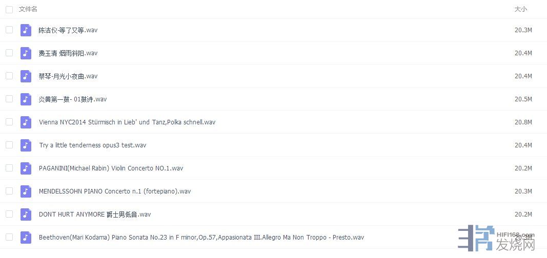

另附声卡直录的WAV文件网盘下载,有兴趣的可去下载听听。由于一次只能录一个声道(同一房间,哪怕是同一消音室内,两只箱子同时录会有串音干扰),音乐的左右声道分别播放分别录的,后期再合成一条立体声音轨(每段音频约2分钟)
链接: https://pan.baidu.com/s/1i4YG9i1 密码: dmm8

      这个录音方法不是用来与烧友个人空间的录音来对比的,这样大家的录音条件都不一样肯定没法对比的。这个方法是用在几件或几套器材集中一起交流时,在同一录音条件下进行录音对比的。
       标题说的音箱系统不是特指对比音箱,而是指用音箱播放的整套系统里的任意一件器材都可以单独对比,譬如固定音箱和音源,轮换功放来对比。之所以要单独说明音箱的录法是因为音箱是整套系统唯一受环境影响的,需要想法办法尽量排除环境对音箱的影响。
      我是一向不太赞成烧友将自己听音空间也录进去这样交流,因为录出来的声音有问题了是无法判断是系统的问题,还是音箱摆位的问题,还是录音位置的问题,还是房间的问题。       另外还有一个重要的问题,麦克风不同于人耳,人耳可以区分音箱直达声与反射声的感受,另外如果房间有一定环境噪音,由于掩蔽效应,人耳专注听音乐时会将这些噪音忽略掉。但麦克风就不一样了,什么声音都毫不筛选地全单照收,人耳的感受里上一个声音的反射音本应被下一个声音的直达声所掩蔽了的,但被麦克风都录音进去后便造成了大家经常听到录音有很大回音的感觉了,而这种回音常常造成就连声音的比例都不对,那是毫无参考意义了
