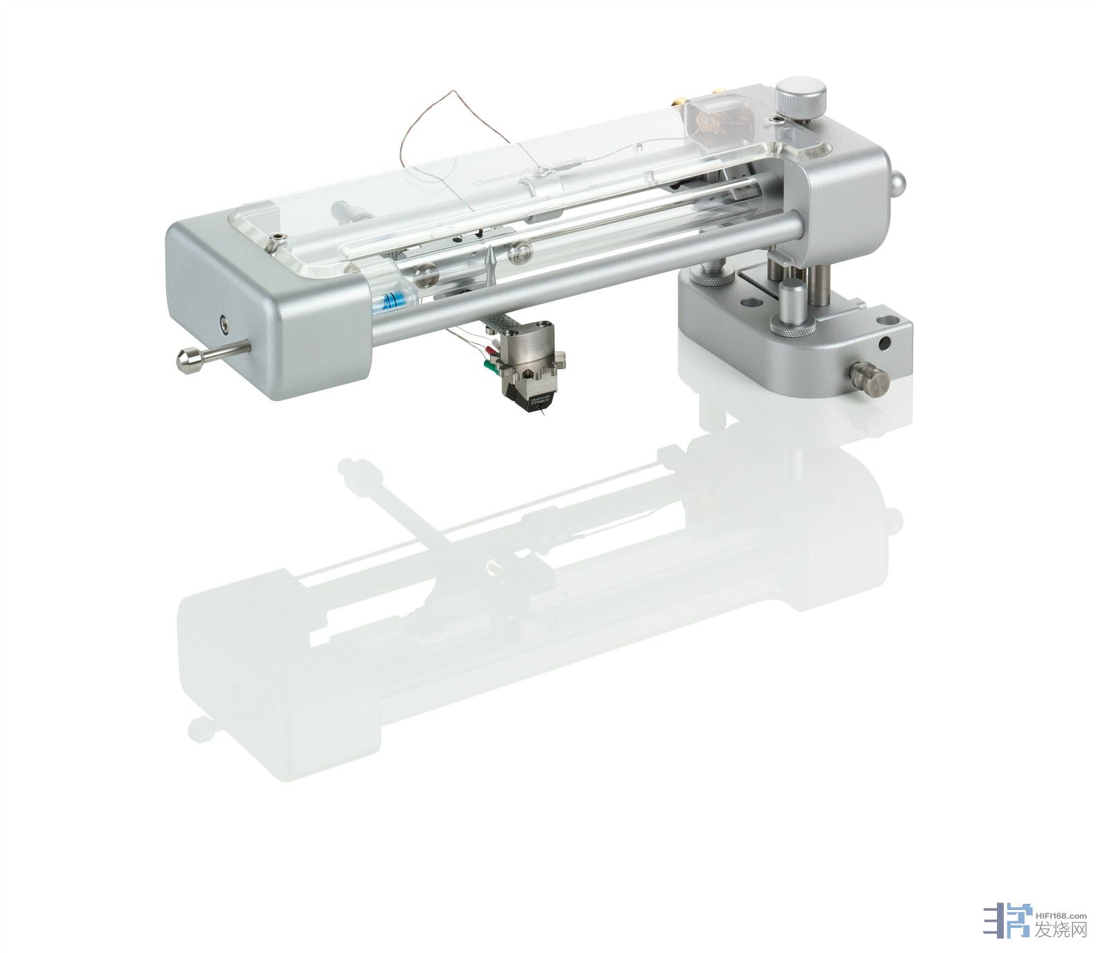

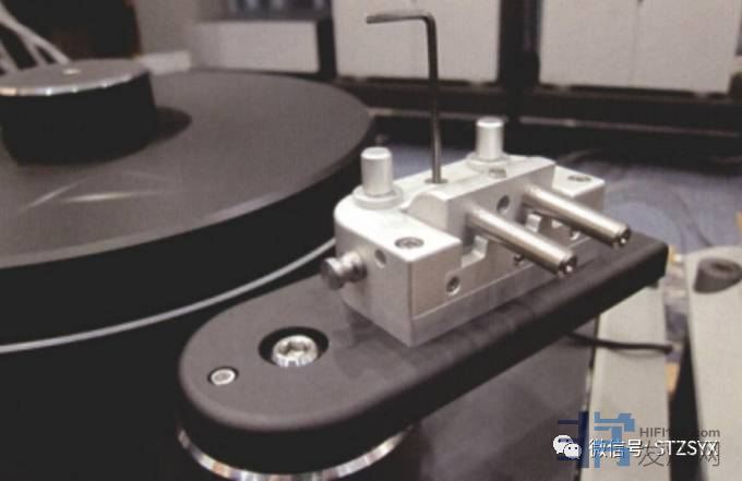

接下来我预备安装唱臂,而唱盘的其他调校工作,诸如套上皮带圈和校正转速,我留到完成所有安装后才动手处理。代理这次安排的TT3是属于循迹唱臂,而我惯常接触的是轴承唱臂,两者最大差别是唱臂活动的方式不同,循迹设计是整支唱臂在一条正切直线范围内前后移动,轴承设计是跟着唱片从外圈转入内圈,理论上,循迹出现误差的机会是比轴承为低,我记得草哥说过,不管调校那款唱臂,垂直循迹角(VTA)、方位角azimuth)、超距(overhang)是必须要校准,于是我按照说明书的指示,把唱臂的底座固定于臂板上,在这步骤前先要把底座的支柱竖高并松开中间的机米,接上唱臂后再把机米锁回座上,这样便可以进行刚才提到的三大量度步骤了。

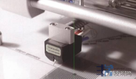

上述三个关键步骤,我觉得是各有难处,而安装唱头更是一项高难度动作,稍为大意也会线毁针亡,需知道,穿在臂管内的4条讯号线像发丝般幼细,而唱针只是丁点大细,接线时更要看清每条线的颜色接入唱头相同位置,万万不能粗鲁,若弄断了接线就大事不妙了!当我看到TT3的臂线,心里不禁倒抽一口凉气,因为4条臂线都是超级幼细,而且线的末端是连接到RCA插座,换言之,这线是有牵制,稍为用力不当随时会弄断线,说到底,我是首次独力安装唱头,心情紧张也是在所难免,只有尽量小心吧!这时我拿出代理同时交来的小纸盒,在深褐色的木盒中取出唱头,拿到手上我望了两望,这唱头就像个酿酒用的木桶,左右两侧都向外弧出了,正面贴着Talismann小薄片,每边除了各有一度横槽以便套上保护胶壳之外,在两侧的下方位置更被削至弧状,一望而知这便是唱头的手握位置。当凑近唱头细看它的表层时,便发觉木纹相当幼细,边缘线条打磨至甚为滑手,看造工便可知Talismann绝非泛泛之辈,正确来说这是Clearaudio的二代设计— Talismann V2 Gold,头如其名,线圈是采用24K金线绕制,唱头壳则由人手打磨黑檀木制成,重量为10.8g,在Clearaudio现有型号当中,它是最重,其余各款是8.0-8.4g,按照TT3的说明书所列出规格,唱头只要超过7g以上便适合了。
心静、手定
究竟是固定唱头先抑或接好4条讯号线呢?这问题好比鸡蛋与鸡,我认为是先固定后接线,这样便不怕唱头会半天吊,可是大草哥却说固定后接线会更困难,以他的丰富经验,没理由会指条黑路我行,就照他所说去办好了。接驳这个金唱头认真不轻松,一方面臂线头的铜圈有点窄,插入唱头时我要轻力试碰位置,那刻我终于明解为何大草哥再三强调耐性是最重要,在深呼吸一口气后,我像外科医生为病人做手术般,把4条臂线逐一驳入唱头,幸好,小弟双手尚算灵活,顺利完成这步骤,接下来便要挑战二级难关度——调校方位角。这步骤的困难之处是在于锁定臂管,在未扭上机米前整支管是任意转动,即使已安好唱头,都不等于是符合水平,或有可能是倾侧在一边,这样子唱针尖是无法垂直落入唱片V形坑槽,连锁影响底下之后量度的一切也会是错!我说得上是二级难度,TT3的结构当然不会是简单,它的顶部安装有一块亚加力胶片,调校时必需要把臂管先拨至能与胶板上小孔对齐的位置,继而用六角匙穿过小孔扭松臂管上的机米,直到看见唱头达至水平方为完成,到真正落手扭之时,我发现每次拔出六角匙都会震动到臂管,在锁紧机米时臂管也会因应扭力而同时转动,换言之,我要边扭边去感觉松紧度,一旦感觉到刚刚好便要停手,否则多半转或少半转效果也会差很远,结果我持续盯着唱头超过10多分钟,手指也开始抖了,终于唱头被我扭至水平,嘘!松一口气了!

比起刚才的步骤, TT3VTA可以说是容易处理,唱臂主要是利用顶部的旋扭调节高低,调整时先把原厂提供的胶唱片放到转盘上,这张设有刻度的胶唱片厚度是等同180g黑胶碟,只要唱针能正确落在胶片上,那么到正式播放时便不可能有偏差了。于是我先扭松唱臂的升降,待唱针刚好碰到胶片便实时收紧旋钮,当唱臂的VTA固定好之后,便要调校它的横向水平,这时要眼望着臂上的水平珠来扭动尾部的机米,水平珠一旦到达中间位置就要马上停手,并把唱臂座上的两支小圆柱调高至刚好能顶着唱臂,这做法是防止唱臂倾斜向下坠,完成以上步骤我知道是来到临门一脚,量度唱片的头尾雨点,传统轴承唱臀在转盘上只有雨点位置是零误差(Null Point),就是靠这雨点来做参考,而循迹唱臂因为是在直线上滑动,因此只需要在直线上的头尾找出两个正切点便可以了,我手上这张胶唱片正好刻有直线和两个参考点,现在我可以很轻松扭开臂板上的大六角螺丝,逐少逐少慢慢把TT3移正在雨点之上,转眼间已大功告成,可以开声了!
