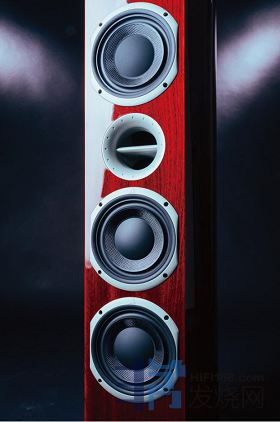

Signature Alpha的号角高音设计与旗舰的Magellan系列非常相近,有效地控制了扩散的特性;纸质音盆的中音单体也是为Signature系列特别设计。
因此如果提到Triangle扬声器产品,让玩家有印象的大概还是旗舰的Magellan「麦哲伦」系列,除了过去本刊曾经报导过之外,笔者自己也实际试听过Magellan系列的Cello扬声器,表现可圈可点令人满意。这次试听的Triangle扬声器远远看去,笔者还以为是麦哲伦系列的机种,但走近端详才知道这是麦哲伦之下的Signature「签名」系列。
低音系统则是三只玻璃纤维音盆低音单元配置两组反射气道,但整合在同一个反射出口,这是相当特别的设计。▲

此次试听的Signature Alpha是Signature系列中体型最大的产品,落地型设计高度上比起笔者试听过的Magellan Cello还要高一点,视觉的气势上是完全不输给Magellan系列。Signature Alpha采取了三音路五单元低音反射式设计,显然具备了中偏大型扬声器的格局与发音能力,完全不亚于Magellan系列。实际上Signature系列与旗舰Magellan系列的主要差异,就只有单元的等级小有落差,这样的规划会有什么样的声音表现还真是令笔者好奇。
同样采用自家设计高级单体
首先会让人觉得Signature与Magellan无甚差别的,大概就是Signature所采用的TZ2550高音单元了,几乎是沿用Magellan TZ2900高音的设计,最大的特色就是搭配了铝质小号角负载,并设有相位锥,振膜采用钛金属材质制作。由单体外型上比较TZ2550与麦哲伦系列的TZ2900高音,主要的差异大概就是磁力系统的尺寸,笔者个人臆测性能上的最大差异大概就是在效率与最大音压有所差别而已。
中音采用直径185mm的纸质音盆单元,配置了铝铸框架与双层音圈结构,以及小振幅的悬边设计,诉求更佳的效率与音压表现;在此取消了相位锥设计而改以防尘盖架构,是为避免中音腔室「漏气」,以维系原本设计的特性。低音单元配置了玻璃纤维编织材质音盆,采用了双磁石设计,同样配置了双层音圈结构,以及凹式的悬边设计,以提供单元更快的反应速度;采用大型的防尘盖以增加音盆整体的刚性,在Signature Alpha上总计使用了三只低音单元。
音箱设计的部份最接近旗舰Magellan的设计就是前障板正下方中央的脚锥,厂方称为SPEC(Single Point Energy Conduction),其理论就是一如大提琴或低音提琴下方的长尖锥,得以让琴身能灵活却又稳固的与地面耦合。Signature Alpha的底座比起Magellan系列要来得窄,并且采用较软的脚垫,因此实际试听时这只脚锥对于声音表现有明显的影响。此外就是二合一的低音反射孔,让两个独立低音的反射整合在同一个出口的位置,能增强低音性能却降低低音单元之间的相互干扰。
