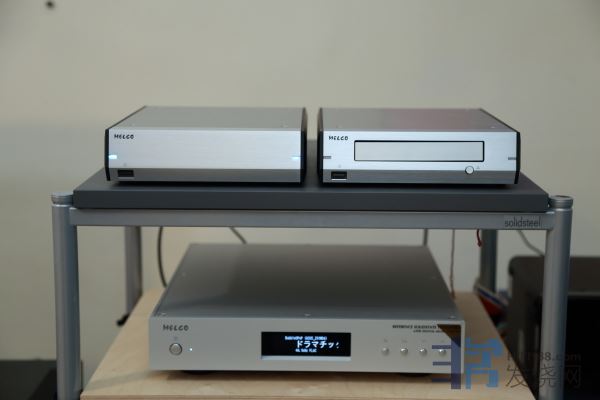

D100几乎可说是专为Melco音乐服务器设计的外接式USB转盘,因为Melco音乐服务器都具备rip CD功能,但并无相对应的产品,用家必须另外自行搭配光盘机。还记得先前撰写具有音响思维的NAS—Melco N1A音乐服务器评论时,我是用一台很阳春的Imation薄型USB光盘机来rip CD,撷取的质量颇为一般,后来写高阶串流玩家的优选—Melco N1ZH/2的时候,代理商一并送来一台他们在日本找到的I/O Magic光盘机,具有正常光盘机的尺寸,而不是薄型机构,外加扎实的机壳与电源供应器,撷取质量也跟着提升。现在Melco推出D100,让Melco用家终于有最佳质量的光盘机可以选择了。更棒的是,D100除了自家N1系列产品外,也可对应Windows 10或Mac计算机,也就是说,如果你习惯用电脑rip CD,也可选用D100,撷取质量比一般光盘机更好。
Melco D100 USB转盘,内部用一块厚厚的铁板,将光盘机牢牢固锁在底板上,借以将转盘运作时的震动降至最低。
D100的机箱结构非常扎实,整体重量达到3.5公斤。
使用D100的方式很简单,透过背后的USB 3.0 Type B连接具有兼容功能的音乐服务器或计算机即可。

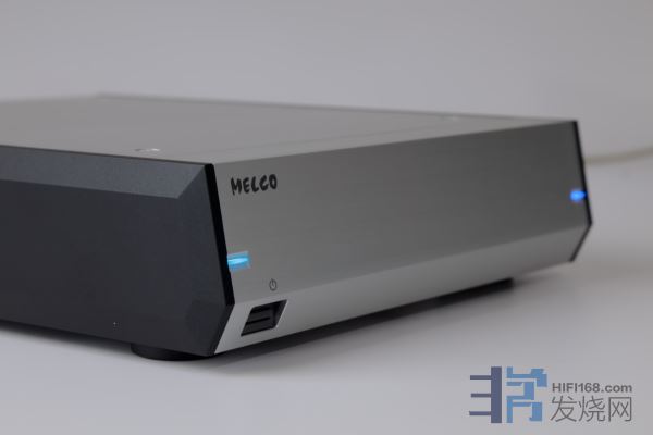

D100的机箱非常讲究,你所看到的铝合金上盖与前/后板还只是外壳而已,内部还有一层铝板箱体,构成极为坚固的结构。内中搭载一部Pioneer BDR-209MBK蓝光光盘机,以一块厚厚的铁板,将光盘机牢牢固锁在底板上,借以将转盘运作时的震动降至最低。D100的运作时的噪音非常低,承盘进出时也很平顺,安静程度令人满意。
使用D100的方式很简单,透过背后的USB 3.0 Type B连接具有兼容功能的音乐服务器或计算机,按下D100面板左下角的电源开关,此时电源灯号会亮起,表示USB已经连结,即可rip CD或是播放CD。如果USB线未接,即便按下D100的电源开关,电源灯号也是不会亮的。此外,Melco还测试了其他音乐服务器的兼容性,例如Sony HAP-Z1ES、Fidata HFAS1-X20,也都能搭配D100使用。

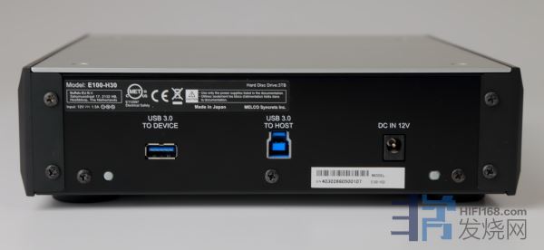

E100背后备有USB 3.0 Type B插孔与USB 3.0 Type A插孔各一组,Type B用以连接音乐服务器或计算机,以供读取储存于内的资料,E100内建的硬盘在出厂时已格式化成Windows系统与Mac系统皆适用的exFAT格式,当然你也可以依自己的需求,将硬盘格式化成FAT32或是NTFS格式。Type A则可连接具兼容功能的播放器或DAC,可直接播放当中的音乐档案。经Melco原厂测试,E100亦可直接用于诸如OPPO BDP-105D、OPPO Sonica、Sony HAP-Z1ES、Esoteric N-01、Teac NT-505、Teac NR-7CD、Merging NADAC等器材,兼容性颇高。
