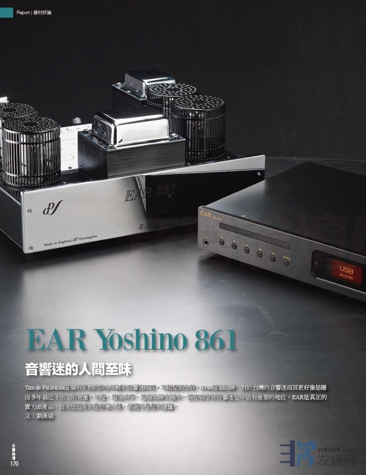

以外观来说,861算是漂亮的,正面一块镀铬面板,上面写了各种字,好像怕人不知道这是什么品牌?哪里做的?谁设计的?老实说这样的面板美术设计还真不多见。顶板的设计则是四平八稳,前面正中央是电源变压器,输出变压器则安置在后方左右二边(一个重5公斤)。而左右各二支功率管EL309(或EL519,五极管)则以圆形网罩套着,整体设计显得很平衡。顶板上除了这些,中央还空了一大块面积,这块面积以一块铁板覆盖,卸下螺丝可以看到线路板的底部,以供维修之用。
在顶板的后方, 有一排印刷,上面写着背板的相对应端子,包括左右Level调整,0、4、8、16欧姆端子,平衡与非平衡端子切换,以及Stereo/Mono切换。如果当Mono使用,每声道变成64瓦。打开底板,可以看到8个较大的EUR Cap(250V)电源滤波电容,以及许多小的滤波电容。二支ECC83与六支PCC88(6DJ8)二排并列,每根小管子上都印着商标,此外就是三个变压器的底部,左右二块功率管所使用的电路板。另外,还可以看到左右各一个扼流圈(Choke)。
独家ETM
861属于平衡架构(从输入到输出),直接交连、推挽纯A类工作,采用局部负回授,没有整体负回授,自动偏压调整(用家不必手调)。比较特殊的是EAR所谓的Enhanced Triode Mode(ETM)线路,这种线路宣称可以获得如三极管般的运作好处,但又比直热式三极管更线性,又可以延长功率管的寿命。
所谓ETM与一般五极管接成三极管不同之处在于,一般作法是把五极管的第二栅极与阳极(屏极)连接,然而这样的接法不但失去了五极管的功率输出效率,也没有获得三极管的线性。Tim de Paravicini的做法是把第一栅极跟阴极接在一起,让第一栅极成为阴极的一部份,而讯号输入点则从原本的第一栅极改为第二栅极,此时第三栅极是没有动作的,可以让其接地,或不接(Floating)。如此一来,原本的五极管动作方式会更像三极管,而又比大部分真正的直热式三极管还线性。
事实上第一部使用ETM线路的是859综合扩大机,在1996年推出。这部综合扩大机的顶部三个变压器的安排方式跟861一样,不过功率管每声道只有一支EL519,也是用圆形网罩罩住。由于是综合扩大机,所以859的面板上有二个圆形旋钮。如果把面板上的旋钮去掉,顶上的功率管每声道改为二支,那外观就完全跟861一样了。其实861就是脱胎自859,不同的是,859的喇叭输出端子只有8欧姆,而861的喇叭输出端子有4、8、16欧姆三种。其他内部设计也会有所不同。

聆听861的场地在我家开放式大空间,因为861每声道功率输出只有32瓦,所以搭配的喇叭只有二对高灵敏度的喇叭能挑,一对是AER Momentum,另一对就是DynamiKKs! Monitor 10.15。将这二对喇叭接上,试过几回之后,我毫无悬念的选择了遵古法制造的DynamiKKs!,这种号角压缩式高音、10吋中音、15吋低音的设计真的很适合真空管机,搭配起来中频段与低频段特别有味道,而高频段也不会尖锐生硬,所以很快就决定了搭配的喇叭。
而在前级上,EAR的Acute Classic CD唱盘来搭配,这部CD唱盘的模拟输出级也是采用真空管,而且有多组输入端,带有前级音量控制,等于是连数位讯源、前级都采用EAR的制品了。这部CD唱盘的外观老实说一点都不起眼,本来我还很怀疑它的水平够不够?没想到音乐一唱出来,我就知道原先太轻视它了,因为这整套音响系统唱出来的声音充满温暖的木头味,弦乐器、钢琴听起来很真,很美,尤其中频段的宽松饱满甚至不输给我自己的数位讯源。老实说,这部CD唱盘跟861后级的搭配真的太妙了,我建议用家如果买了他家后级,根本不必买前级,就用这样的搭配,把CD唱盘当前级使用,这样发出来的声音就非常迷人了。
