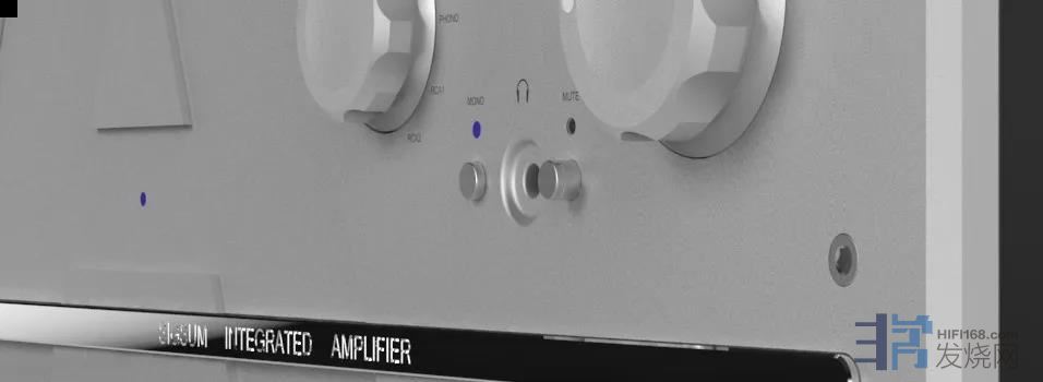

Sigsum— AVID厂牌第一台合并放大器的命名,设计师非常自负的认为这是两个“SIG”(信号)的汇聚,会爆发出炽热的光芒。大概这就是这个命名的由来吧。
Sigsum合并放大器的设计概念,就是源自于旗舰产品的简化设计;AVID的设计始于对声音质量的要求与不妥协的精神,致力提供同级产品最好的性能。

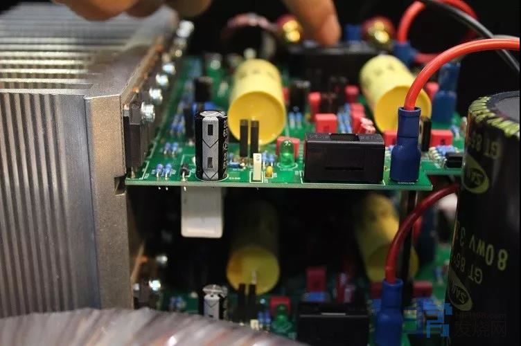

Sigsum综放和自家参考级产品一样的高规格,每项细节都十分重视。综放主要分四个区块,电源,前级,后级与音量控制,就如同拼图,每个部分必须完美,然后将它们完美地结合起来,若环节有弱点就会影响到整体表现。
在AVID坚持下,用心做好每个区块部分,于是成就了这部合并放大器。电源部分:1.1KVA 主电源变压器和超大电容蓄电量,提供充沛及良好低频控制力。
熟悉AVID的设计原则的人应该知道他们非常注重电源供应,在顶级唱盘上的分别就是在马达电源供应与速控上,旗舰的马达电供甚至与后级放大器所使用的同样规格。Sigsum使用了1,100VA的环形变压器,拥有132,000uF电容储量,确保充足大电流与不受限的音乐动态回放基础
前级结构:专属电路设计与元件,使得音场开阔,原音重现。后级:由参考级后级的简化设计,可以轻松驱动多数的音箱。Sigsum采用全分离式电路,采用最佳的电路组件,建构出不受限制的大电流输出,在尖峰输出、输出阻抗以及高温状态下都能有最好的表现。
音量控制:采用全世界顶级音量控制旋钮 ALPS RK50 ,让你体验鲜活与真实感的音乐。ALPS RK50极为精准耐用,纯黄铜制外壳,较常见于专业录音室器材当中,过去SONY的顶级机种也曾使用过,这个音量控制是AVID原厂测试无数音控后所选定,并在其旗舰放大器系列中都使用此音量控制。
AVID并没有忘记黑胶是我们的本源,内建的唱放采用得奖众多与好评的Pulsus 唱头放大器相同组件,具备被动 RIAA (含 Neumann高频修正)电路,采用 high-end 电容,帮助维持线性的音乐播放,35VA 变压器,提供各声道独立电源。完整增益与阻抗调整,可以搭配任何唱头。
Sigsum还具有分离的耳放电路,具有纯A类的耳扩输出,适用20奥姆到600奥姆的耳机。
如同AVID其他的产品,Sigsum合并放大器也是在自己厂房制造,包含PCB组装,测试,质量控管,高质量机箱,确保产品长期可靠度,让顾客能专注于音乐欣赏。世界级规格带给你如同珠宝般可贵的声音表现。Sigsum 综放是按照老班传统(old school)热情设计的优秀产品。专心地聆听,您会发现没有虚假的音色,它有能力触动您的心,泪与情感。
