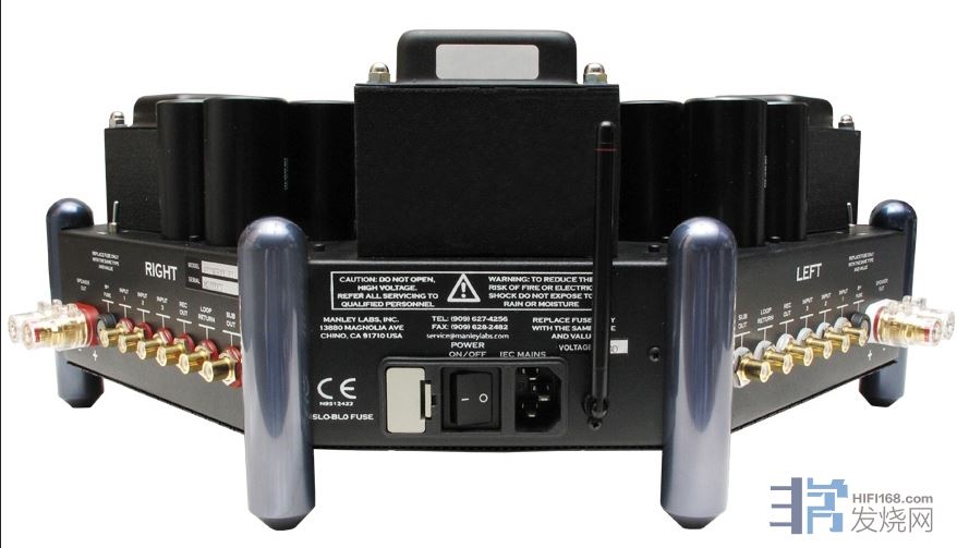

电源输入插口安装在机后末端,接上电源线时,十足有如长长的鱼尾,形似神似,已达两全,真是高明大家手笔之神品!不过电源插口安装在机后,用家并非很方便,值得注意。电源插口处紧接着是变压器输入插口,然后兵分两路,分为左右声道,更有甚者,其变压器输出插口也是左右开弓,共有四组RCA选择。选择器(Selector)也是‘各行其是’左右各一组。左右声道输出端紧挨着的是喇叭输出座,可见Stingray II的线路设计,始终遵循采用最短线路的原则,以便让器材在音频放大的过程中避免不必要的干扰与失真。
接下来看看Stingray II的规格,它共有两组输出管,每声道各有四只EL84小管,作扇形状安排,前方另有两 只6414(Driver)和12AT7WA输入管。输出功率是每声道50瓦。频率响应15Hz-40kHz。体积是19 x 14 x 51/2寸(W x D x H),重量约30磅。
