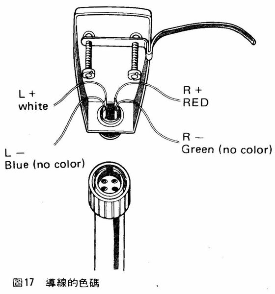

唱头壳和唱臂的连接依照EIA(电子工业协会)标准的规定是统一的,只有少数例外,用来连接唱头和唱头壳的导线如图17所示。
有些唱头为了避免导线交叉而过,接线端子的位置会反过来,这样容易导致不正确的连接(左右声道反转),要看看连接是否正确,装上后可以放一张管弦乐团的演奏,如果小提琴会在左声道大声的响起,连接就是正确的。

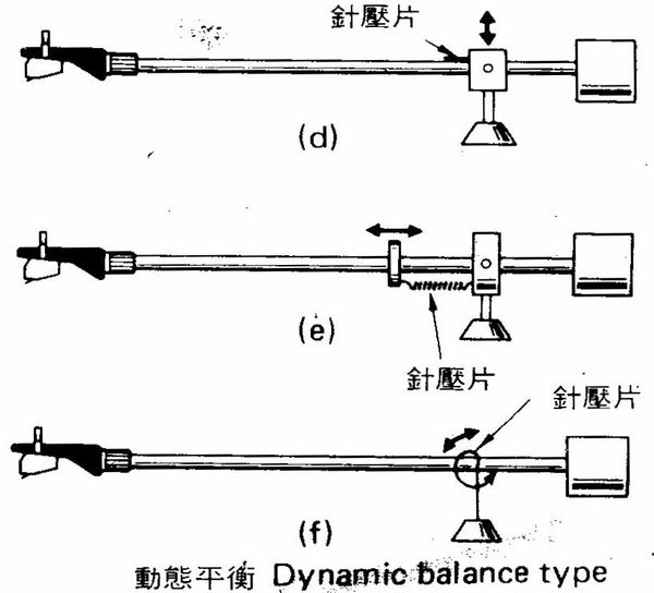

唱臂是设计成如精确的天平般,可以自由移动的,要维持平衡有两种基本系统,一种是静态平衡系统,藉着反向移动平衡锤来控制针压,另一种则是应用弹簧力的动态平衡系统,两种平衡系统如图18所示。
大多数家用音响系统的唱臂是静态平衡系统的,这是因为大多数的唱头都只需要1克到2克的针压,而静态平衡系统在这种针压要求下较能精确的在音槽中循行。而另一方面,动态式唱臂较适用于播放弯曲唱片,或是精密程度不太要求的唱盘。
这两种系统各有其利也各有其弊,而所有的音响组件莫不如此,前面我们并未试图判断出孰高孰下,这完全要看使用人本身的特殊要求而定,任一种型式如果设计得当,都能有相当的性能。

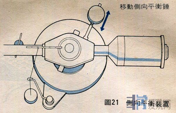

6、侧向平衡装置
图21显示在抗内滑装置的对面也有一个平衡锤,这个平衡锤,能左右移动,就是侧面平衡装置。在内滑力将唱臂向唱片中心拉的同时,还有一个力量会使唱臂侧向移动。
一支平衡的唱臂可以做跷跷板,由于平衡锤一端的长度比唱头壳端要短,故而要比较重才能保持平衡。
对装有平衡锤的S型和J型唱臂而言,平衡锤端重心并不和转轴及唱针间直线一致,这使得唱盘不是完全水平时,唱臂会失却侧向平衡,会如图22所示般左右滑动
鉴于地板或音响架的情形,通常很难使唱盘完全水平的放置,这就是何以要有侧向平衡的装置了。
侧向平衡装置是藉减少补偿臂中心线和平衡锤端重心的距离来消除侧向或水平的滑动。
和抗滑装置一样,关于侧向平衡装置的必要性也有一些争论,无论如何,只要使用恰当总会使性能有某种程度的改善,设计良好的S唱臂全然不需侧向平衡装置,而其他的型式如果唱盘能完全水平的放置,也不需要的。
