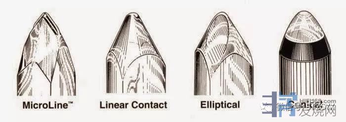

有关唱针
大家对于唱针的认识 。最普遍的问题就是,很多烧友认为唱针针尖越尖锐越好,怕唱针用久了会磨钝了!由此发现,大家对于唱针的工作方式与工作原理并不了解,希望藉此机会帮助读者朋友深入了解唱针的读取方式、工作原理以及针尖的形状等一系列的问题。
一般而言,我们把唱针分成三大类:
1、 圆形针形:因为唱片沟槽是V形90度角,所以圆形针尖是无法接触到沟槽的底部。所以有些信号它是采撷不到的,从而降低了放唱的效果。但是它相对调试简单,常用在普通低价的唱针上,所以比 较适合初学者。当然,也不能说圆形针尖一无是处的。圆形针尖因为容易调整,非常适合初学者使用象店内老款的压电陶瓷唱头就是如此。
2、 椭圆形针尖: 椭圆形针尖比较接近沟槽的形状,因此能够接触到更细微更底部的沟槽,当然它的效果会比圆形针尖要好。椭圆形针尖和超椭圆形针尖由于太薄,比较容易产生杂音、磨损、定位等问题。
3、超椭圆形针尖:超椭圆形针尖的两端再做精密加工,使得它的边缘更薄,更能贴近更高频的沟槽。所以上的说明,可以了解超椭圆形针尖,只要有一点调节不当,很容易会产生杂音、定位不佳和磨损唱片音轨的严重问题。
