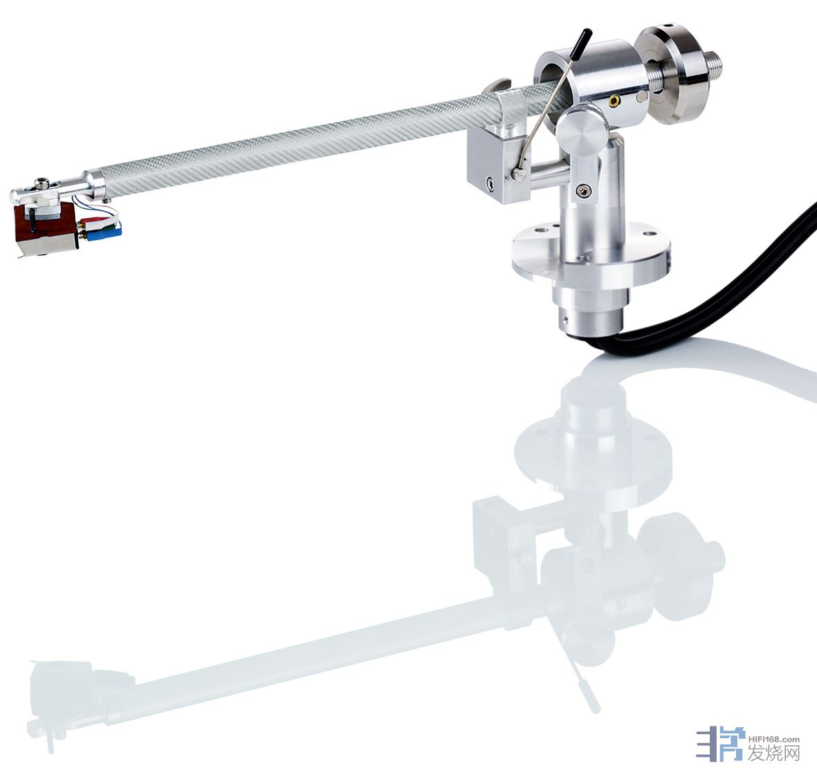

范例 : Clearaudio Satisfy 唱臂的搭配建议
此唱臂 (碳纤维臂管型) 的有效质量为 9.0 g,原厂建议搭配 2.5 - 17 g 的唱头。若原厂无提供,我们可依上述公式自己算。因 Clearaudio 唱头的顺服度均为 C = 15,适用 13.929 < (MC + EA) < 26.334 公式。已知 EA = 9,则 4.929 < MC < 17.334,即可搭配 5 - 17 g 的唱头 (尚须包括螺丝、垫片等)。可知,计算结果相当符合原厂建议。
