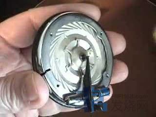

Armature directly couple to aluminum diaphragm

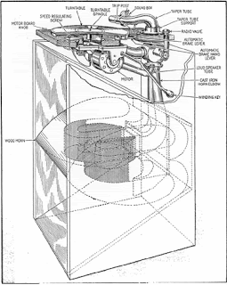

Structure of Victrola Credenza
事实上,从1925年面世的留声机之王Victrola Credenza的设计来看,其实它就宣告了未来号角喇叭的原型,而发音方式的演化,只是由原来震动直接传导至铝振膜,改为电气扩大机推动音圈带动铝振膜振动发音的现代方式。

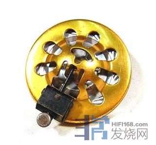

WE555 reproducer
