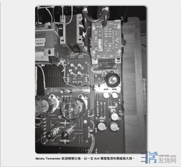

刚才提及过,Meishu初问世时,是将M2前级与Kit One融合一起,不过纵观Meishu Tonmeister的线路,似乎又自成一格。由于原版Meishu的300B放大部分是取材自Kit One,所以输入级一直采用一支6SN7配以一对5687,不过Meishu Tonmeister却不然,其输入级已改为以一支12AU7推一支5687,而这支12AU7配一支5687似乎较简化,但当实践起来时,声底反而更加生动自然,而simple is the best正正符合设计工程Andy Grove的设计口味。
除了输入级之外,Meishu Tonmeister的电源供电线路亦同样贯彻这简单是美的概念,于是由以往的5U4配6SN7和6X5,改为单独一支5U4,而电源牛和扼流圈亦改为各一支。不过正所谓【可减可加】,Meishu Tonmeister虽然在输入和电源上进行精简化,但在另一关键位置上却又加料炮制,那就是在推动级之间加入牛交连。须知牛交连必会令声音更稳定和厚润,况且Audio Note的手本之一,正在于咱家绕制的火牛,所以说不定Meishu Tonmeister会【因减得加】。

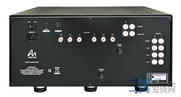

Meishu Tonmeister到手之后,看其外表跟之前的Meishu基本上大同小异,但当将之搁上音响架时,感觉却一如以往般沉重到几乎把持不住。之后翻查厂方数据,原来Meishu Tonmeister比Meishu还要重多两公斤(前者29.5kg,而后者则是27.5kg)!此外,Meishu Tonmeister还多添一好玩点子,就是机背多设了一落地接柱,而合共两点接地分别为Signal Ground和Chassis Ground,这对于现下流行玩地盒,可谓提供了不少发烧实验空间。至于在下亦不甘后人,将Meishu Tonmeister的Chassis Ground先接到一直沿用的《新时》地盒,而初步试听下,发觉对改善背景宁静度,确有一定的正面效果。
