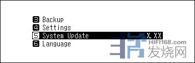

1、按菜单/进入按钮在主屏幕上显示菜单列表。
注意: 以上屏幕截图显示了N1 EX。

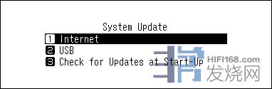

2、按上/下按钮并选择“系统更新”,然后按菜单/进入按钮。
3、按上/下按钮并选择“ Internet”,然后按菜单/进入按钮。

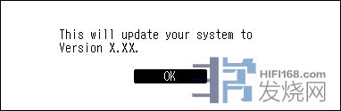

4、按菜单/进入按钮。

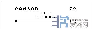

5、将重新启动。等待直到显示主屏幕。

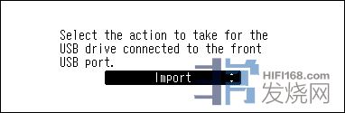

3、将USB驱动器连接到N1 EX上的USB 3.0端口或N10 / N100上的正面USB 2.0端口。
当USB驱动器连接到主机的正面USB端口时并显示以下屏幕,按返回按钮。

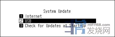

5、按上/下按钮,然后选择“系统更新”,然后按菜单/进入按钮。
6、按向上/向下按钮并选择“ USB”,然后按菜单/进入按钮。

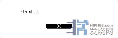

7、按菜单/进入按钮。
8、将重新启动。等待直到显示主屏幕。

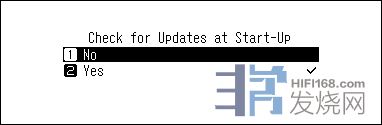

打开电源时可以检查是否发布了较新的固件 。如果检测到新固件,则可以继续更新固件。默认情况下启用。要禁用自动检查固件版本的方法,请执行以下步骤。
注意: 以上屏幕截图显示了N1 EX。

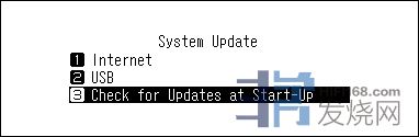

3、按上/下按钮,然后选择“启动时检查更新”,然后按菜单/进入按钮。
4、按向上/向下按钮并选择“否”,然后按菜单/进入按钮。
5、按菜单/进入按钮。
