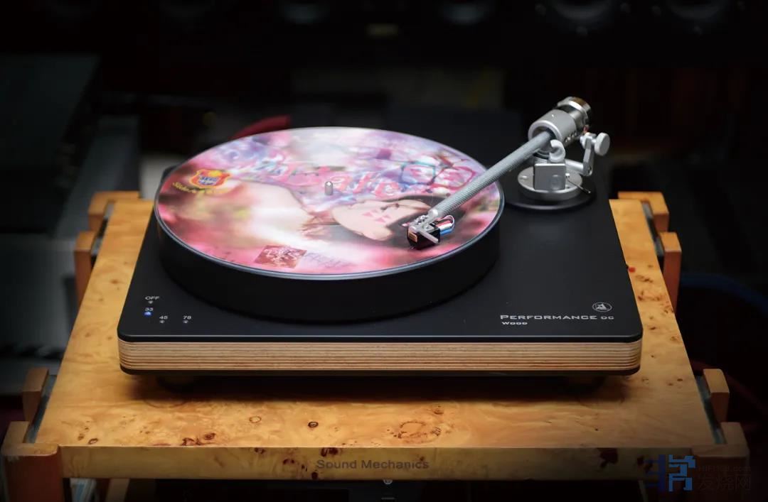

三文治低谐振工作平台代理商送来的Performance DC Wood黑胶唱盘是全新未拆包的,那么试听前当然要经历拆包、安装、调试的步骤了,这也正好可以深入地了解Clearaudio清澈设计与制造精度的方方面面。
产品定位上,Performance DC Wood是一款进阶级的唱盘,市场定位比入门级Concept和Wood Concept要高一个级别。和自家的Performance DC相比,就如同前述两者一样,多了Wood字样代表是实木版。
转速的操控切换在机身左前方完成,直观方便
设计理念上,Performance DC Wood依然是一款简单易调,讲求实用性和稳定性的黑胶唱盘,没有复杂的机械结构,却通过合理的材料搭配、精密的制造工艺,打造出一部能够让音乐迷轻松重播出好声音的唱盘。首先来看唱盘底座,采用上下两层阳极氧化铝合金厚板,中间夹着来自波罗的海的桦木层板,从而打造出“三文治”式低谐振工作平台。桦木的加入不但更具人文气息的视觉感受,而且其坚韧的特点还具有良好的振动阻尼性能,可谓一举两得。
▲底座装有前二后一的可调机脚,另外唱臂底座也是可调设计,通过偏心臂座板可安装不同长度的唱臂,甚至安装厂方的直线循迹正切臂也没有问题
另外,底座下采用前二后一避震脚设计,支脚的主体采用铝合金材料制造,并且内有细牙螺纹可供唱盘调整水平状态。
CMB磁浮轴承系统
CMB磁浮轴承系统,底座上已装配好经过精细打磨的氧化锆陶瓷转轴,安装转轴的底座内置形铁,当把同样内含磁铁的轴套安装上转轴后,就形成了同极相斥的CMB磁浮轴承结构
底座上已装配好经过精细打磨的氧化锆陶瓷转轴,这种材料的硬度非常高,而且表面非常精细,具有高韧性、高抗弯强度和高耐磨性,优异的隔热性能,热膨胀系数接近于钢等优点,因此被广泛应用于结构陶瓷领域。而安装转轴的底座内置环形磁铁,当把同样内含磁铁的轴套安装上转轴后,就形成了同极相斥的CMB磁浮轴承结构,从而杜绝垂直方向的振动干扰。另外,轴套采用含油黄铜制造,内壁经过精密的研磨,确保轴套和转轴之间的高精密度配合。在包装里我们还找到了一瓶润滑油,建议玩家们可以在机器使用半年到一年时间对轴承作一次换油保养。
▲内置驱动马达皮带驱动设计,马达安装在底座里,并且由特别设计的悬挂装置隔离细微的振动。在轴套上还需要安装从动带轮,通过扁形的橡胶皮带连上马达。驱动马达和皮带都深藏在POM转盘里面,避免灰尘和紫外线的侵蚀,延长唱盘驱动系统的使用寿命
Performance DC Wood为内置驱动马达皮带驱动设计,型号DC的意思也即采用了直流马达驱动,这个马达安装在底座里,并且由特别设计的悬挂装置隔离细微的振动。在轴套上还需要安装从动带轮,通过扁形的橡胶皮带连上马达,然后才可以放上40mm厚POM“赛钢”(聚氧亚甲基)材质的转盘。当放上转盘后,按压转轴仍有一定的磁悬浮行程,证明磁浮的力度留有余量,即使再放上Clearaudio原厂的唱片垫和唱片,也不会完全压到底。其实这样的设计是预留给玩家选择各式唱片镇的,大家可以选择不同重量的唱片镇来达到调声的目的,但原则是不能把唱盘压到完全没有了磁浮弹性,这样才能达到最佳的磁浮避震效果。
对了,不但驱动马达内置,Performance DC Wood还把电源开关和转速切换也内置在底座的左前角,让操作非常直观。并且,除了常规的33 1/3和45转两种速度外,还特设了78转转速,供玩家更多的聆听可能。谁知道哪天你会在旧房子阁楼里找到一些家族珍藏的78转老唱片呢。
机身底座后面有DC电源插口,以及三个可变电阻,那是用于微调转速的
对了,在机身底座后面,我们除了看到DC电源插口,还看到旁边有个小缺口,里面有三个可变电阻,那是用于微调转速的。Clearaudio原厂有推出测速碟,可通过50/60Hz光源视检转速的准确性,然后通过这三个可变电阻作调整,虽然操作上会比如今某些自带转速侦测的唱盘稍显麻烦一些,但其实调好后基本就不用再调了,而且这组可变电阻藏得比较深,还不怕日常无意触碰改变参数,一切设计以稳定简单为本。
