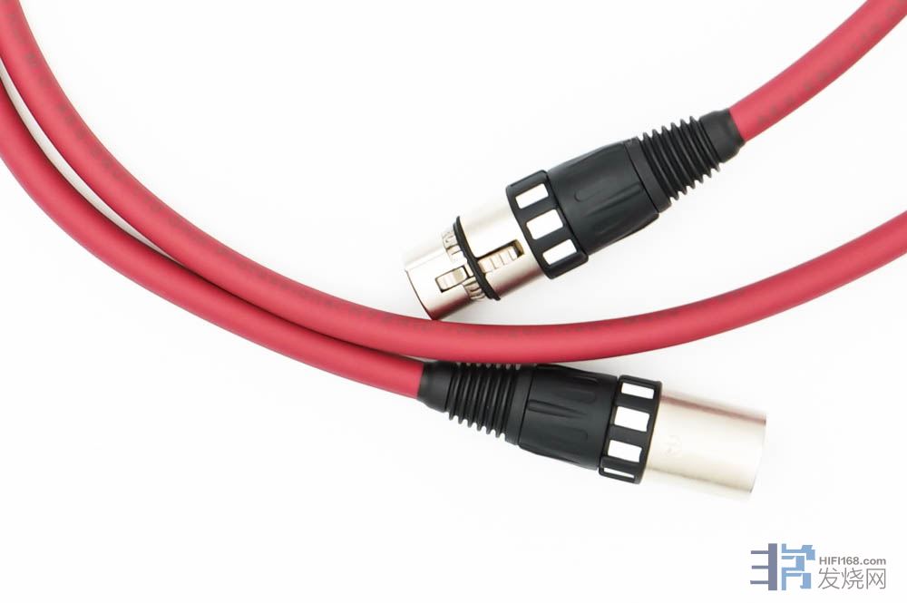

The AES-EBU委员会为专业平衡数字信号传输设定独特的110 Ohm阻抗。世界公认此独特的数值为专业平衡数字音响传输标准的阻抗。
VDH自1990年起,持续的设计高质量平衡110 Ohm连接导线。而成果就是AES-EBU 110 Ohm Professional信号线,它可提供优质的数字信号传输质量。
主要设计标准:
提供稳定与精准的110 Ohm传输线阻抗。
提供不仅非常高的带宽且最小的信号衰减。
提供非常高的屏蔽因子对抗外部环境的干扰。
防止外部因素造成材质的劣化,如污染的空气或物理的原因。
细节:
The AES-EBU 110 Ohm Professional的内部平衡结构包含两中央实心导体,每个包含0.75mm高纯覆银配对晶体OFC实心导线。每条导线拥有4.0 Ohm/100 meter的电阻。两导线间的电容非常的低:47 pF/m。两中心导体分别为红色且绝缘体由稠密聚合物所制,连同覆银提供额外地保护对抗外部力学与侵蚀性因子。
为了提供稳定且精准地110 Ohm传输线阻抗,中心导体结合稠密聚合物绝缘体与mild 60 mm lay来维持一个固态的平衡线几何,此外涂上保护层的纤维被当作内部填充料。这些措施近一步的稳定几何与对抗湿度穿透力与任何电阻误差结果或传输损失。
注意
为了维持固定的110奥姆阻抗以及避免信号反射,最小的弯曲半径为8.0公分。
借着维持110 Ohm的阻抗,the AES-EBU 110 Ohm Professional维持接口不易引发jitter效应。这种结果直接对照其它参照AES-EBU标准的传输线产品能让声音产生更纯净的模拟讯号重制。
支持精准的数据传输与低jitter时钟恢复,此外the AES-EBU 110 Ohm Professional拥有非常高的带宽。例如:10m的带宽-3dB,运行起来超过300MHz
The AES-EBU 110 Ohm Professional的导线包含四层屏蔽: 120股覆银铝带高质量OFC与线性结构碳纤维(LSC)外层,结合的屏蔽电阻为0.81 Ohm/100 meter。这四重屏蔽提供最高的免疫力对抗射频与其他电磁干扰,让长导线使用起来不会有问题。多重长度可平行运行不会产生互相干扰的风险,即使与其他导线(如在导线管)
The AES-EBU 110 Ohm Professional外部直径8.0mm的深红外皮是由PVCHULLIFLEX®所制。这新的坚固绝缘材质完美保护对抗外在化学影响(侵蚀剂)与使得导线拥有非常长的使用寿命。此外采用镀金Neutrik特别的数字音响XLR连接头提升导线质量。
The AES-EBU 110 Ohm Professional拥有现有所有科技,效能上完全没有妥协,特别适合长距离数字音响链接。(如工作室线路)
提供AEX-EBU数字音响应用最清晰的信号传输,the AES-EBU 110 Ohm Professional为专业的您最好的选择。!
