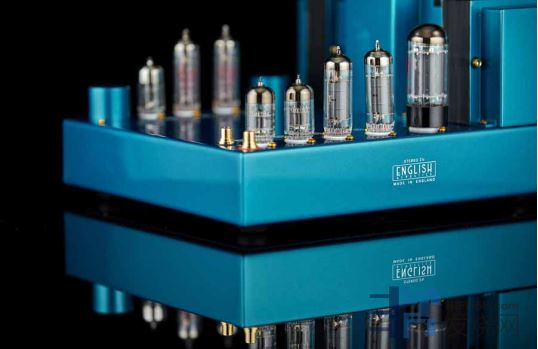

English Acoustics Stereo 21C是对经典(和传奇)Leak Stereo 20的现代演绎。它主要在英国设计和制造,并提供一系列时髦的颜色,也支持颜色定制。原版Leak Stereo 20的拥有者Janine Elliot将新旧进行比较。
它必须推出新款,尽管我确实想知道为什么花了这么长时间。重新发布有史以来最著名的放大器之一让Stereo 21c成为长期以来对我来说最激动人心的测评。 当Harold Leak在1958 年发布最初的Point One Stereo 20时,他永远不会猜到63年后,发烧友们仍然在谈论它。
好吧,它可能看起来非常工业化,拥有非常缓慢甜美的声音,但使它如此出色的原因不仅在于它具有最大0.1% 的失真(这里称为“Point One”),而是因为它只是听起来太神奇了。它只是被与之搭配的复杂Varislope前置放大器拖了后腿。原版Stereo 20在eBay上的售价高达 1600英镑,如今在音质方面仍然难以匹敌。English Acoustics于2018年在威尔特郡成立,由首席技术官Peter Farrow和前BBC工程师、首席运营官Jordan Jackson创立。
在修复了Stereo 20 后,他们想,“为什么不从头开始打造一个”。没有人制造它们,甚至IAG的“Leak”公司也没有;他们正在制作Stereo 130,仅稍微借鉴了性能较差的晶体管Stereo 30。当然这意味着English Acoustics不能使用Leak名称,他们没使用“Stereo 20”,转而使用 “Stereo 21c”来表示它是标志性20的21世纪化身。它仍然使用与原版相同的ECC83驱动器、EL84输出和GZ34整流阀,并且大多数组件的数值与原版相同,但这款放大器在所有方面都有改进,尤其是变压器、输入级和安全性。
人们会发现很难不把这台新机器从视觉上看作是一个全新的Leak。它看起来很接近,即使是顶部电子管的标签也是如此。但是外壳有很大的改进;侧面不像原版一样有锋利的边缘暴露底面,我认为这不会通过今天的H&S指令。该模型注定要隐藏在木箱中,而21c需要全面展示。有12种颜色可供选择(无需额外费用),它也可以定制您喜欢的任何颜色(需额外付费)。因此如果您希望它与您的Aston Martin相匹配,这不成问题。就连随附的电源线也是颜色匹配的,电源插头甚至还有原版的“把手”,因此您可以轻松地将其拔出。
跟那台原版放大器一样,电子管是点对点布线,管子与原版放大器相同,在这种情况下,全程使用Tung-sol电子管。内部电容是银云母帽,油包纸耦合电容,顶部原来封闭在圆柱体中的两个大电容是德国F&T。当需要更换旧的Stereo 20时,大多数DIY的人移除了这些圆柱体,并在顶部装上新的电容器,并通过孔洞露出来,并不是很好看,修理起来也不安全。
English Acoustics在他们的新Stereo 21c中采用的是一个新电容器,剥去外部金属和橡胶,然后将其涂漆并将其放入孔中。这样看起来很好。至于它的涂装非常特别,而且应该如此,记住EA的工作室位于Abarth油漆店的上方。它经过涂漆、抛光、组装和再次抛光。我希望我的车看起来这么好。 在插头方面,21c看起来与大多数改装的Stereo 20相同;左侧的镀金 RCA和右侧的5路音箱端子(是的,放大器最初设计为侧向放置,而不是像大多数人那样从前到后放置)。
固定音箱线的原版螺丝和便宜的RCA插座早已不复存在。所缺少的只是连接到Leak前置放大器原件中的多路插座。电源插座旁边有一个数字时钟,可为您提供电子管总小时数的读数,以及原件上缺少的中央电源开/关按钮;关闭/打开将通过前置放大器音量控制实现。输出和电源变压器是原来的改进版本;在50˚C而不是70˚C下运行,所以不太热。
外壳是由铝坯CNC加工而成的,它们通过手工缠绕更紧密,并且电源变压器中有一个热断路器,而不是原版20中的100Ω电阻器,因为如果太热了,它无法断开电路并保护变压器!输出变压器设计用于8Ω负载,而不是像原来那样选择4/8/16Ω。
因此这不是直接的Stereo复制品 - 这里面有很多改进原版的设计,包括更改后增益较小的输入级。我有一个原版的Stereo 20,我发现我需要在表盘上将我的前置放大器调低到“3”,否则它会太大声,因为它是在具有高输出电平的CD播放器**之前设计的。放大器是 11+11WRMS超线性8Ω和20-20,000Hz +/-1dB。该设备还使用医疗级电源输入滤波器并消除倾斜和振动。
放大器带有英国国旗,该公司是“英国制造”项目的荣誉成员。English Acoustic 21c使用的大部分零件都是英国制造,他们计划推出更多型号,包括他们对Leak TL25的演绎。
