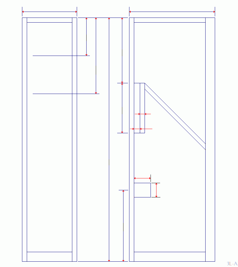

俺這個工作室,寬5.6,長9.4,高2.9
目前擺位,箱背離牆210cm,兩箱的中心距260cm.
後級功率 100W * 2,高偏流AB……
接下來
二十年,箱腔第一次修改……
以8545-01取代三反射管
現今,8545-01的定價比頂那只E0042還高……
有點妹仔大過主人婆的味道
若修改後達到設計目標,將會由杭州的冷兄DIY一對出來,俺僅要求冷兄全過程拍照記綠。
知識不值錢的,俺以後不會再有一句多餘的廢話。

有意思 纸通阵长短不一对应处理不同频段的问题 看似杂乱无章其实是有章法的!楼主有料。
cha 发表于 2017/10/12 21:43:16 呵呵,音樂聲學的基本應用。
