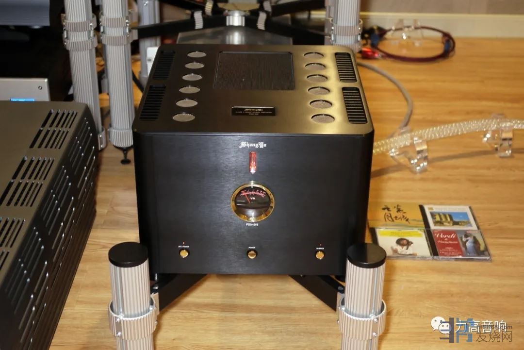

PSM-368后级同样有个小窗可**电子管,仿佛可通过这个小窗窥视音乐精妙绝伦的那些跳跃的音符。面板中间安装了一个功率输出指示表,可显示实时功率输出状态,还具有多种背光颜色选择,挺人性化的。面板上,PSM-368还提供甲类工作模式选择、XLR/RCA输入选择。也就是说,PSM-368可在纯A类和AB类两种工作状态中自由切换,对音质“斤斤计较”的玩家可选择纯A类,而在意能耗的玩家则可选择AB类,各取所需也挺好的。

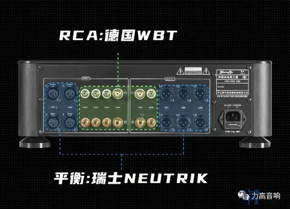

在后背上,CV-3前级提供两组XLR平衡输入、四组RCA非平衡选择,其中两组XLR端子皆为瑞士Neutrik纽崔克出品,而RCA中有一组为德国WBT的出品。输出方面则提供两组RCA和三组XLR,选材方面同样有一组RCAWBT出品,三组XLR皆是Neutrik的产品。细节处还包括IEC标准电源输入插座也采用了Furutech的镀金型号,内里的保险丝也是瑞士舒耐尔的。

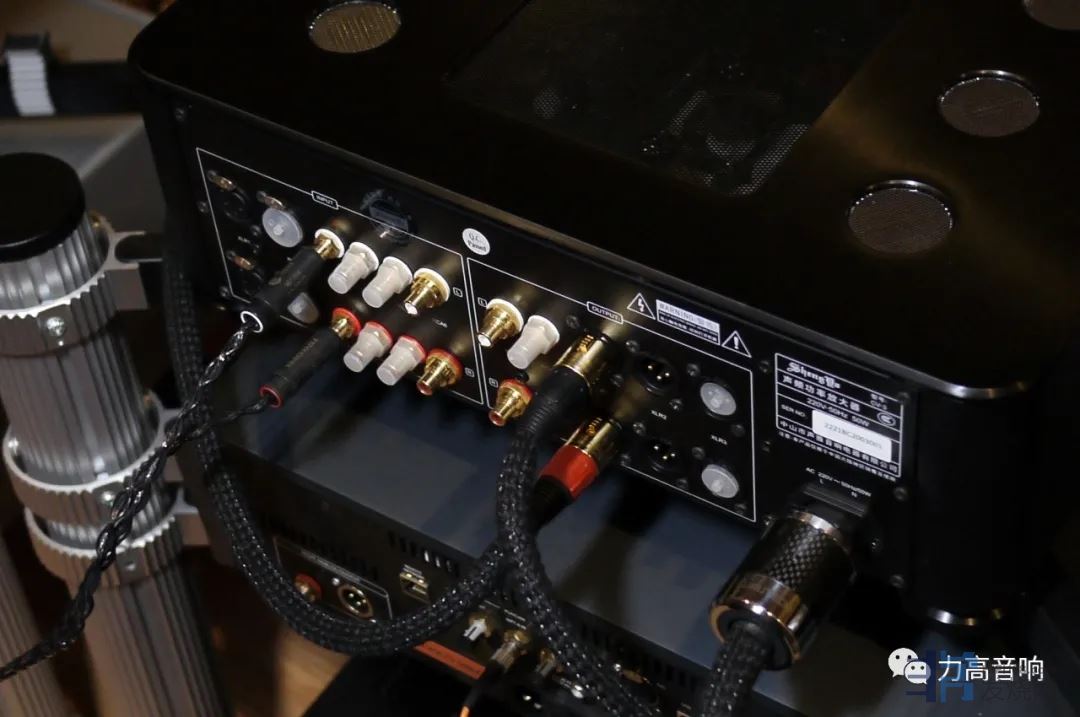

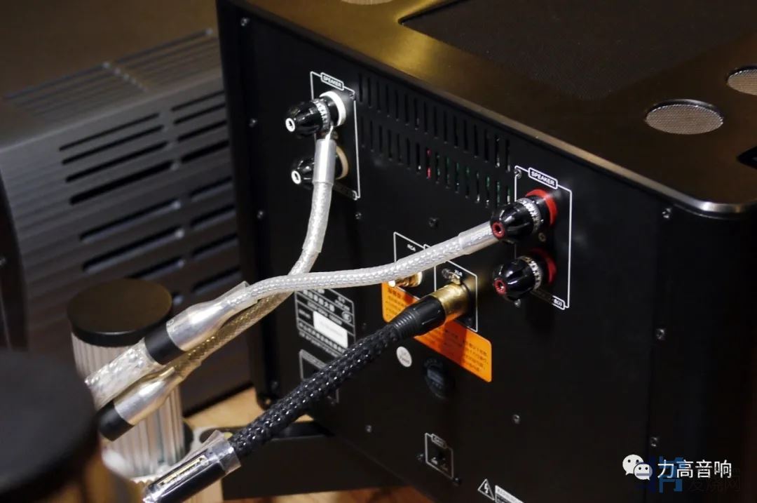

PSM-368后级的背板也不简单,电源输入插座也采用了Furutech的镀金型号,内里的保险丝是瑞士舒尔特的。RCAXLR信号输入各一组,分别是WBTNeutrik纽崔克的产品。喇叭线端子则提供两组,方便作双线连接。除此之外,在背板的下部分,还有增益控制开关和功率表头背光灯颜色选择。顺便说说这个增益选择,开启时整机增益2dB放大量,关闭时提供标准的0dB放大量,专为ATC音箱调整声音宽松度/紧密度而设计。也就是说,利用增益的选择,玩家可调整出不同的重播效果。

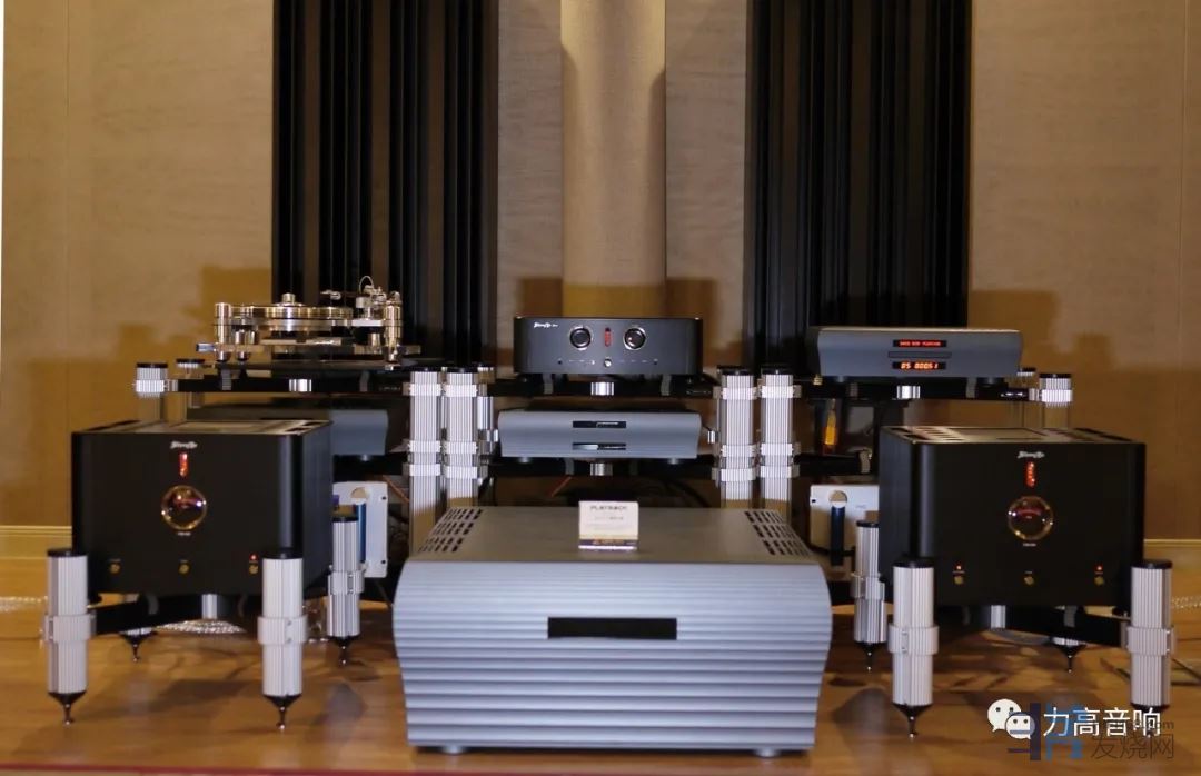

这次在力高音响中心的试听,除了声雅这套组合外,另一位主角是来自英国ATC SCM150无源版落地箱,由于是老面孔这里就不多作介绍了。之前听过几次这对音箱,搭配的都是高价位的进口产品,比如PlayBcak Designs那款巨无霸级别的Dream梦想SPA-8立体声后级功放,也有捷克KR的T1610胆机。毫无疑问,这两套顶级功放系统都能够将SCM150发挥出极致的水平。但是,高昂的售价却未必是每个音响迷都能够承受了。换上声雅这套便宜得多的CV-3/PSM368前后级又会如何呢?在聆听之前,我心里也满是问号,要知道,这是一场谁都无法预料的越级挑战。
