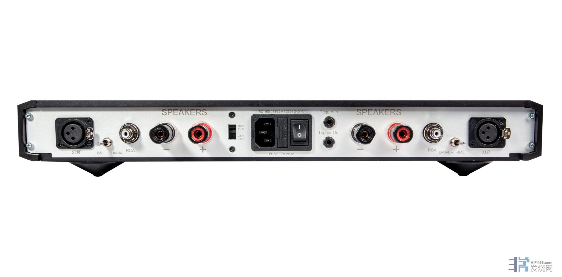

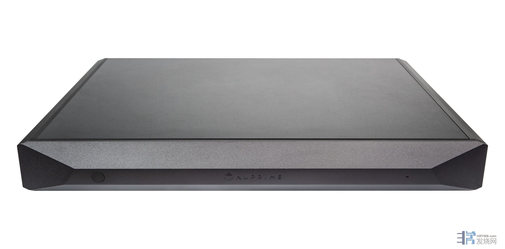

开箱后,这台售价4995美元的立体声放大器很明显意味着生意。作为一台D类放大器,它的净重达23磅,8欧姆的额定功率为每声道230W,它已经准备好摇滚了。前面板看起来很简洁,只有一个小的电源LED灯和左边被很好地伪装起来的电源开关,很难留意到。这里只有简约,没有**。后面板上提供了RCA和XLR输入。
