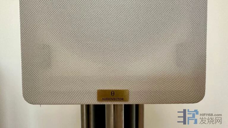

对于书架式扬声器的设计来说,很难过于追求完美,因为这既受到物理条件的限制,也受到消费者期望值的限制。因此,在 QR1 SE 上,Audiovector 做了一件明智的事 --- 其外观不会让人感到惊奇,但同时又让人明显感觉到是一款优质产品。
QR1 SE 的尺寸虽然不起眼,但却相当优雅,易于摆放。我的评测样品是丝绸白饰面,触感很好,但我也见过钢琴漆黑和胡桃木饰面的,它们也非常令人满意。
制造质量完全达到标准,表面处理基本完美无瑕。弧形的箱体上侧边缘增添了一丝视觉上的华丽,如果你觉得大大的 Audiovector 品牌LOGO略显单调,那么 Audiovector 提供了磁吸式面罩,可以将它们隐藏起来。
