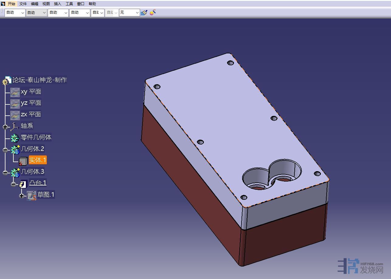

把手工测试的数据记录 使用CATIA软件进行设计
很多插芯在一起串联 如果是不同插芯 容易串味。
设计为一个插线板盒只使用一个插芯,厚度40毫米的铝合金 足够屏蔽电磁干扰。
(123.01 K)
2024/6/30 14:46:50
(104.43 K)
2024/6/30 14:46:50
(88.77 K)
2024/6/30 14:46:50

把画好的3D图纸进行装配,上盖为厚度40毫米的铝合金 底盒为高63毫米 壁厚26毫米的底盒 总重量18斤 可以承重一般的粗电源线 不倾斜 。
(87.86 K)
2024/6/30 14:47:53
(84.64 K)
2024/6/30 14:47:53
(84.54 K)
2024/6/30 14:47:53
