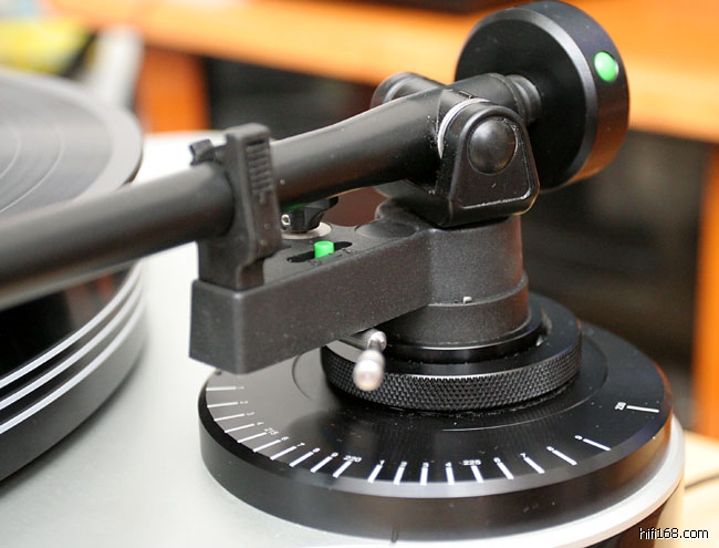

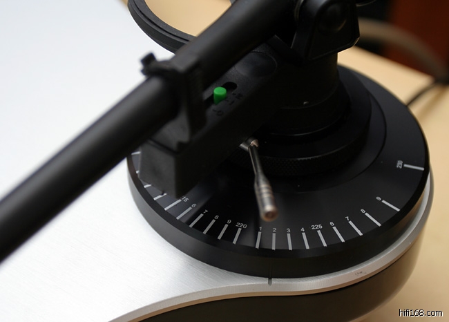

LP200第三大优点就是它那非常方便的VTA角调整和超距调整。
都知道LP难玩的天敌就是调盘难,所以不少唱盘商家都要带调盘服务,而LP200就创造性地解决了这个难题。
图中唱臂下面一圈带粒状花纹的就是VTA调整轮盘,它可以边听唱片,边调整VTA,除了最经常用的目测外,还可以用你的耳朵来进行检测,得出你喜欢的VTA角,据我所知道的资料,这是第一款可以边听边调VTA角的LP转盘。
至于唱头超距调整也非常方便,图中带数字的大轮盘就是唱头超距调整,转动这个转盘、配合200附送的测试唱盘,自己5分钟左右就可以调好LP唱盘的超距。
最后编辑eric 最后编辑于 2007-10-20 08:23:15
回复:试听Amari LP 200 磁悬浮LP黑胶唱盘。
转贴一段VTA角调整的文章,大家就更清楚了。
VTA(Vertical Tracking Angle)垂直循轨角就是藉著调整唱臂支轴的高、低,改变唱针在唱片沟槽中的垂直角度。请您先把唱片刻片时的那支刻片针想像成锄头,唱片就是土地。当锄头往下锄时,会产生斜向的垂直角度。而当唱针在唱片上重播时,其往下锄的角度也要刚好与第一次锄地时的角度相同,这样才不会有失真。其实,不论是水平循轨角、方位角或垂直循轨角,它的道理就像锄地般这麽简单。
    调整方法:无论唱臂轴心是怎麽锁紧的,调整时就只是松开螺丝,然後往上或往下调整「一点点」高度再锁紧。请注意,我是说调整「一点点」。这个一点点并不是1公分或0.5公分,它应该是以0.1公分以下的「微距」来调整的。许多时候,我们只是用「弹指神功」在唱臂轴心上轻弹…下而已。为什麽只要调整这麽一点点呢?因为您在唱臂轴心上的高低调整一点点,就会是针尖在沟槽中垂直角度变化的「一大点」。以前,当唱臂轴心还是以一根螺丝锁紧的时代,懂得精调V.T.A.的LP迷都苦于那根螺丝锁不紧,声音会跑。後来的唱臂改良许多,锁不紧的问题得到有限度的改善。
    调整後,我们要从唱臂侧面观察,看看当唱针停在静止的唱片表面时,唱头盖顶、唱臂是否与唱片表面平行?依我的经验,通常唱臂後面都要高一点点会比较好听。不过,这高一点点如果不仔细看也是差不多平行的。
    检验成果:通常,V.T.A.太高声音会比较刺耳,V.T.A.太低声音会比较沉或高频失去光泽。到底要调到什麽地步,那真是只有天知道与您知道了。
