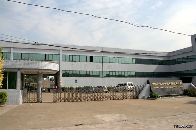

前天,抽时间到位于顺德的惠普生产车间做了一个简单的采访。
车间外观。

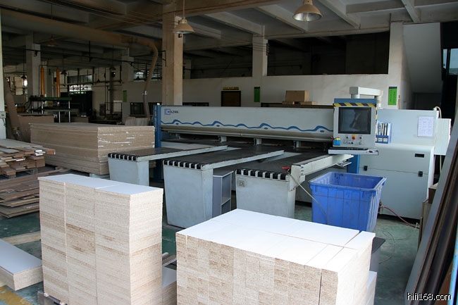

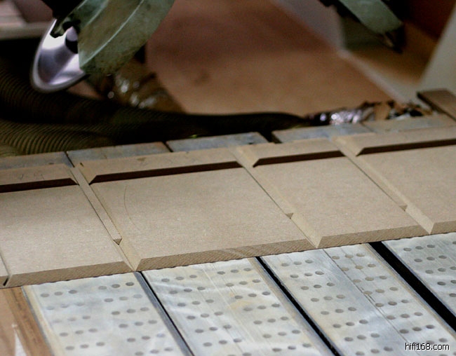

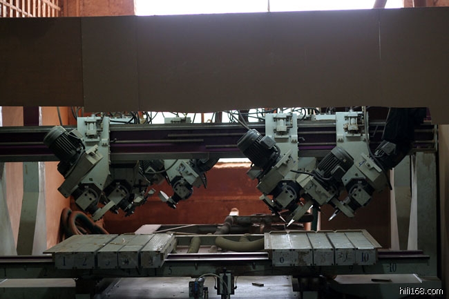

德国进口的大型开料机。

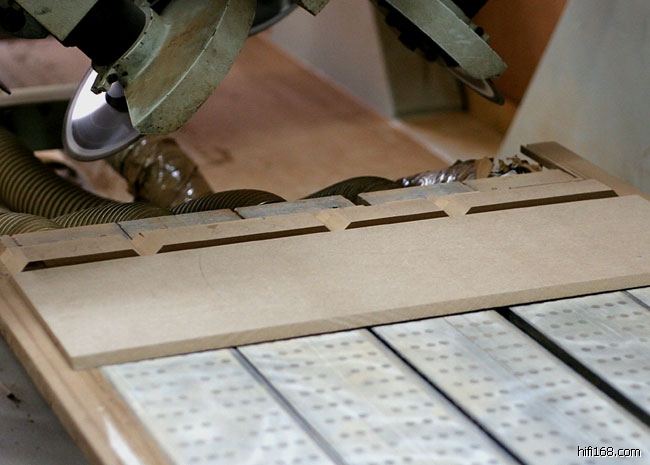

台湾的V槽机。
最后编辑eric 最后编辑于 2014-01-09 12:59:28

用开料机把大块的原料切成一个箱体展开的大小。

放进V槽机。
加工后。

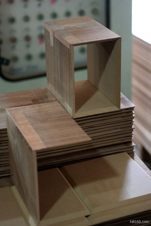

把这个对折,就成一个箱体的初型了。

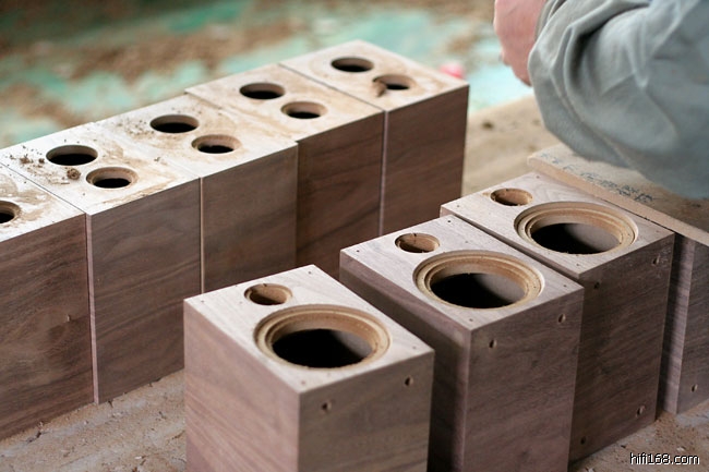

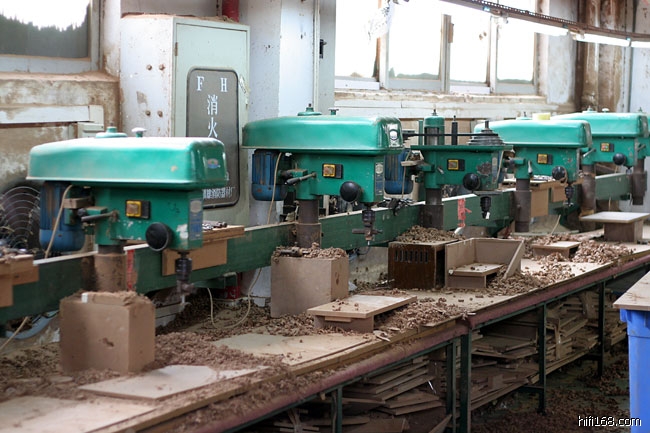

装上面板,用这个钻孔。
就成这样。

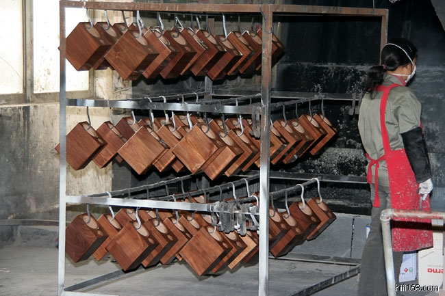

喷面漆。

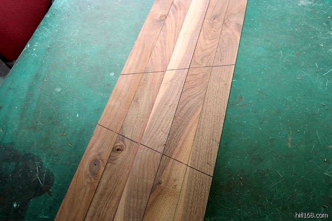

这是维5SE收藏版的原木箱体的美国胡桃木原料。

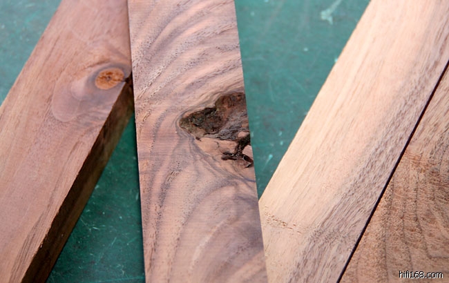

买回来的原料只有50%左右可以用来做箱体,这条就是不能用的。

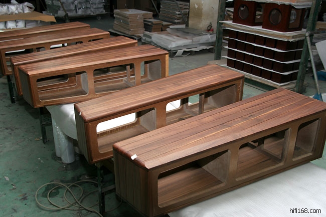

生产线上已经做好的箱体,正准备安装单元、分频器等等。
