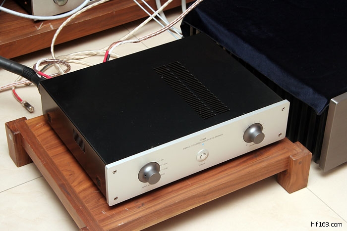

清逸伦的放大器我一直很喜欢,清逸伦的声音风格是比较硬朗、有质感、有音乐味,最近清逸伦推出了2006X的升级版,名字就是TW-2006XMKII,功率2X 100W,定价3500元。
这款放大器的卖点就是根据高文放大器的线路进行研发的。
最后编辑eric 最后编辑于 2011-05-07 23:31:23
本主题由 版主 eric 于 2010/12/14 12:33:59 执行 主题置顶/取消 操作
内部图,3000元左右的放大器用料相当足,拿在手上相当沉。
整机设计采用前级采用无失真电压放大、JFET场效应管差分输入、低失真三级达林顿推挽输出级。
优质进口铁芯400W环形变压器。
4只红宝石1万微法电解电容。
采用八只东芝2SC5200/2SA1943大功率管输出,另外功率管上面加了清逸伦自己开模具做的纯铜减震片,抑制功率管的谐振。

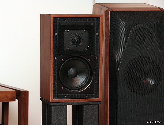

昨天广州美之声就把美之声的35A送到我家了,今天一开声就让我惊艳,好的东西,其实一开声的瞬间就知道好声。
这款35A的定价是1.1万,用的是全套KEF原装单元,据说分频器也是,搭配2006XMKII虽然价格级别不是对称,但声音的优异底蕴还是表现出来了,声音很有灵性,质感突出,高频的延伸开扬灿烂,人声特别有感情,低频就不过不失,听人声非常吸引,交响乐也相当不俗。
听说这款扬声器就限量500多对,单元用完就没有了,所以,喜欢的朋友赶紧了。
