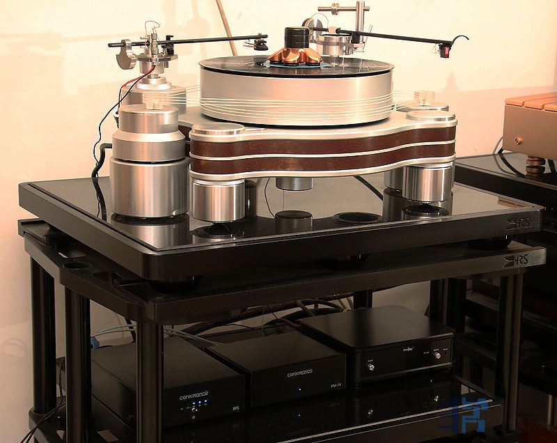

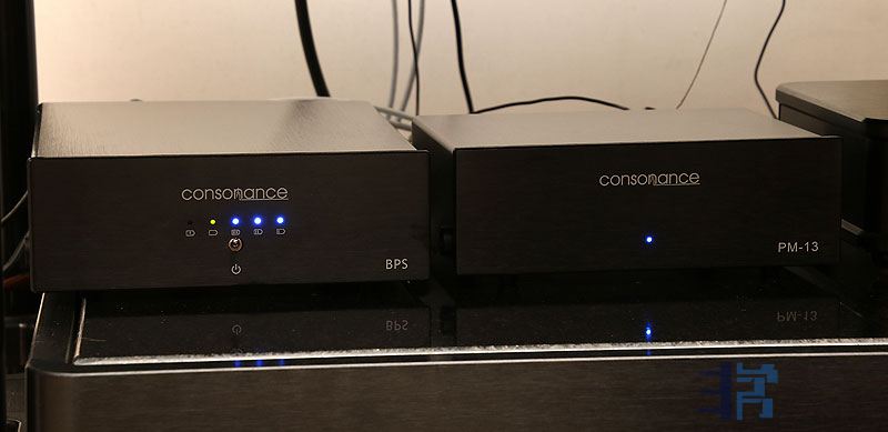

摆到器材架上的PM 13+BPS电池盒,这样看是否没有了长短的问题呢?
这个尺寸刚好可以都放在器材架上了,所以说小有小的灵巧。

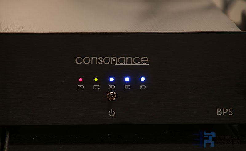

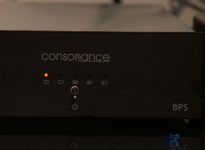

BPS电池的显示灯,最左红色的是正在充电显示,旁边绿色的就是显示现在是电池供电,右边3个蓝色的就是电量显示了,3颗都亮就是电量最满。
当把电源关了,就自动在充电。
最后编辑eric 最后编辑于 2016-10-04 14:45:06
