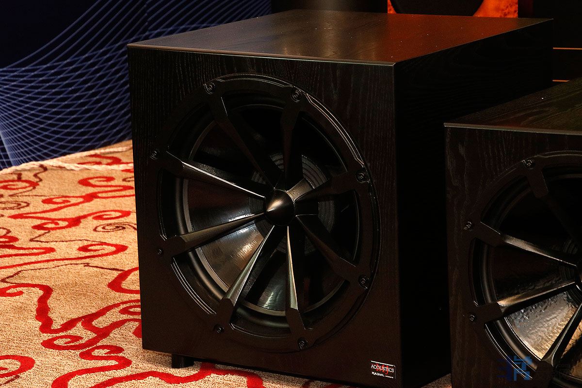

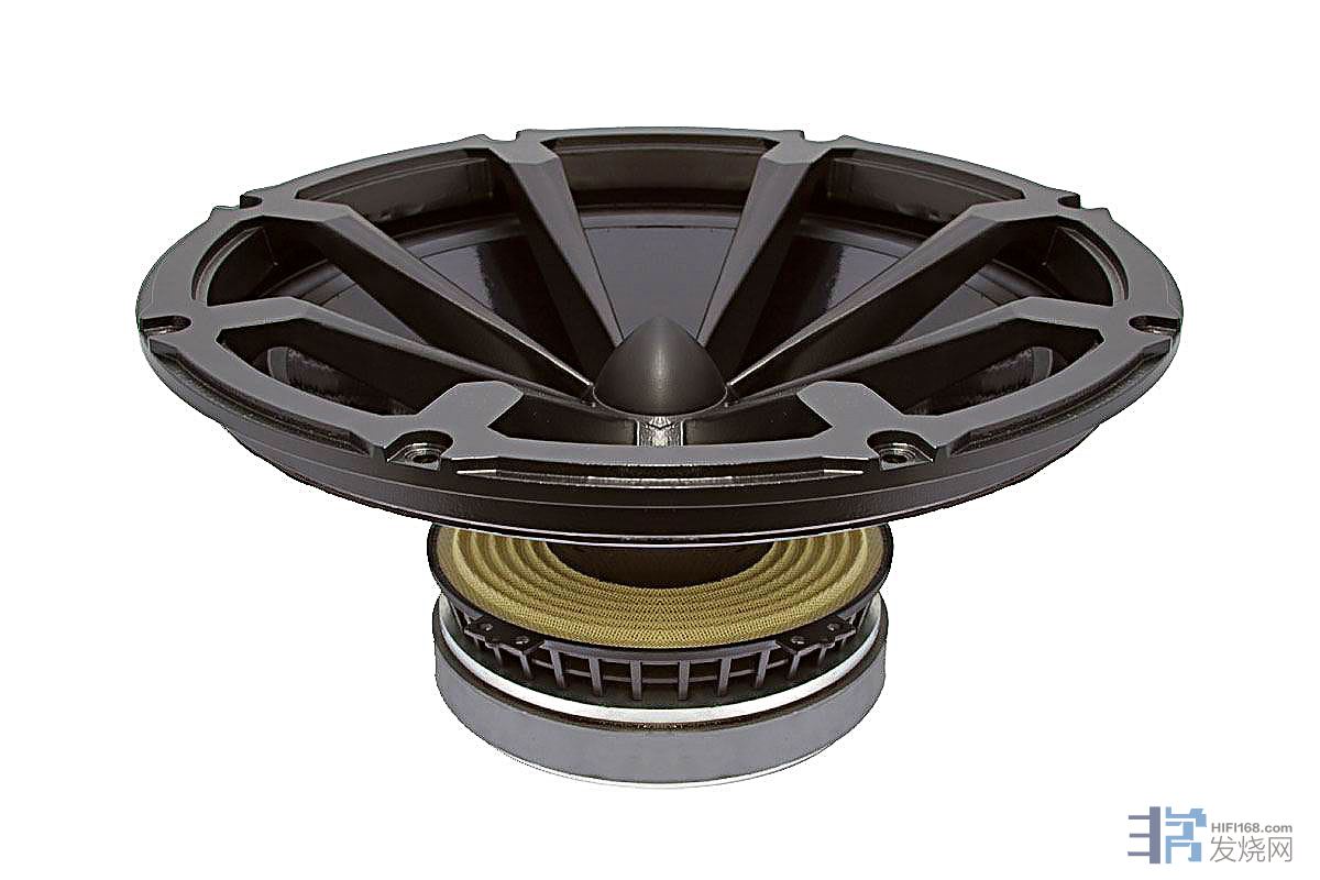

在英国Volt厂特别订制的超长冲程Radial辐射式八爪鱼单元,带重型铸造径向合金底盘和高强度磁铁及三重悬架,单元正面设计有辐射式支撑骨架。
这些骨架是锁在单元的磁铁中心轴并暴露在音箱外,这种设计除了加强单元工作稳定性外,同时也能提高音圈的散热,保证了长时间大动态之下也能获得最佳的工作稳定性和纯正、清晰、准确的声音质感。
Radial辐射式低音单元的振膜是采用了一种韧性度极佳的纸纤维材料,使其能够重播出深沉、密实、强劲、快速的低频。 下图就是800所用的18寸八爪鱼低音。

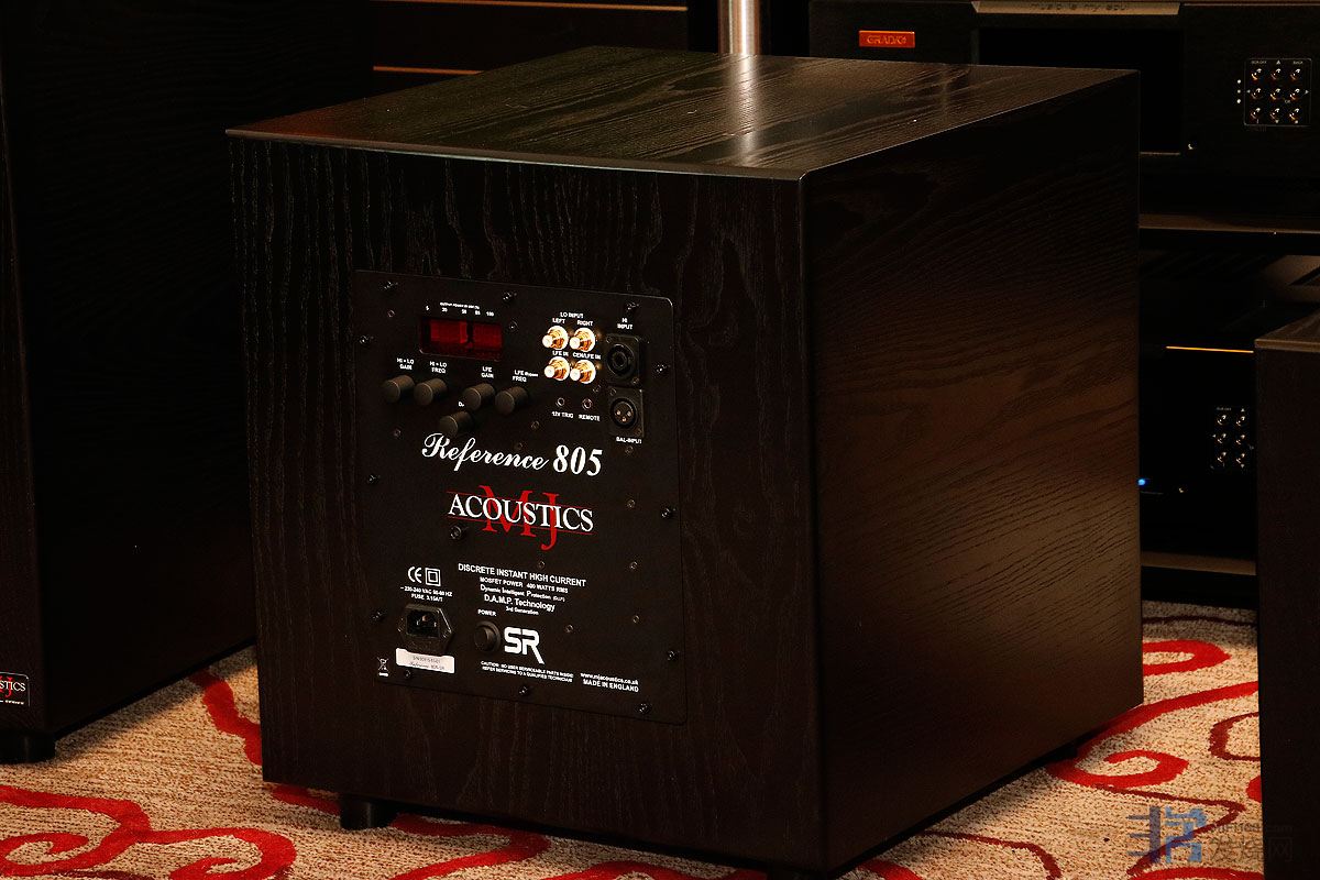

三款Reference参考低音炮均内置了最新设计的双精度分频网络,在20Hz和120Hz之间随意可调。
箱体背后面板提供了二段共6位数字的显示和操控按钮,可确认所有设置及操作。
箱体背后的面板上装有三类输出接口,包括:RCA/LFE (分别调增益和分频点)、XLR平衡和Speakon(高电平)。
而Ref 800MKII还多配有XLR loop的输出接口,方便用户多串接一只低音炮。
Ref 800MKII频宽是10到200Hz,重量56公斤。
最后编辑eric 最后编辑于 2018-09-17 23:45:18
MJ Acoustics特别设有一种专业器材使用的高电平卡农接口(下图最右上),用家可以使用厂家提供的喇叭线直接连接二声道功放喇叭输出端子,在调好截止频率和增益后,与音箱组成2.1或2.2的立体声连动音乐系统。
