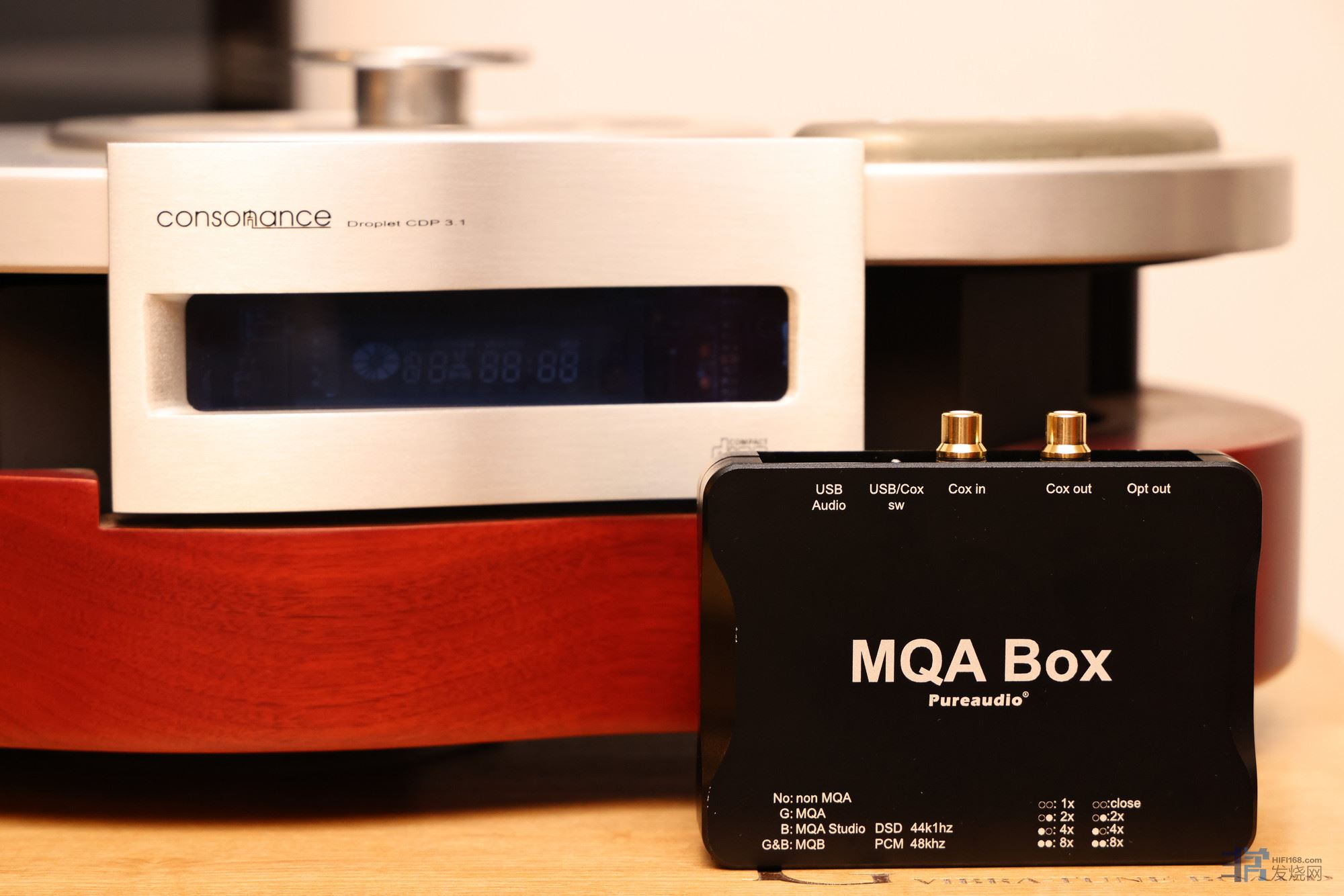

越来越被大家熟悉和接受的MQA技术是拯救CD格式的诺亚方舟,CD的16/44.1格式是上世纪80年代的产物,40多年后的今天,CD格式已经跟不上时 代的发展和人民群众对美好生活的向往。
MQA全称是Master Quality Authenticated,可以翻译为“母带质量认证”。
MQA由Meridian(英国之宝)开发的全新压缩技术,它可以把24bit/88.2到24bit/352.8KHz母带信息,隐藏到普通CD的16bit/44.1KHz里面。
如果您用的是普通CD机,播放MQA CD碟就和播放普通CD碟一模一样的。
但如果您用普通CD机外加一个有MQA功能的解码器,或者直接支持MQA的CD机,就可以读出折叠压缩层内24BIT/88.2KHz到24bit/352.8KHz的高清音乐数据。
普通CD碟一般有650M的音乐容量大小,而经过MQA解码后,对应24/352.8的话,最大可以折叠打开大概11.5G左右的音乐容量,大约是普通CD的17.8倍讯息量。
对于已经有普通CD机、以及高清解码器、或者高清数播的发烧友,如何花最少的钱可以享受到MQA呢?
方法就是购买一台柏韵的MQA BOX,淘宝售价2490元。
目前国内外已经都出版了非常多的MQA唱片了,内容都非常精彩,发烧友怎么可以错过呢?下图就是我的部分MQA唱片收藏。

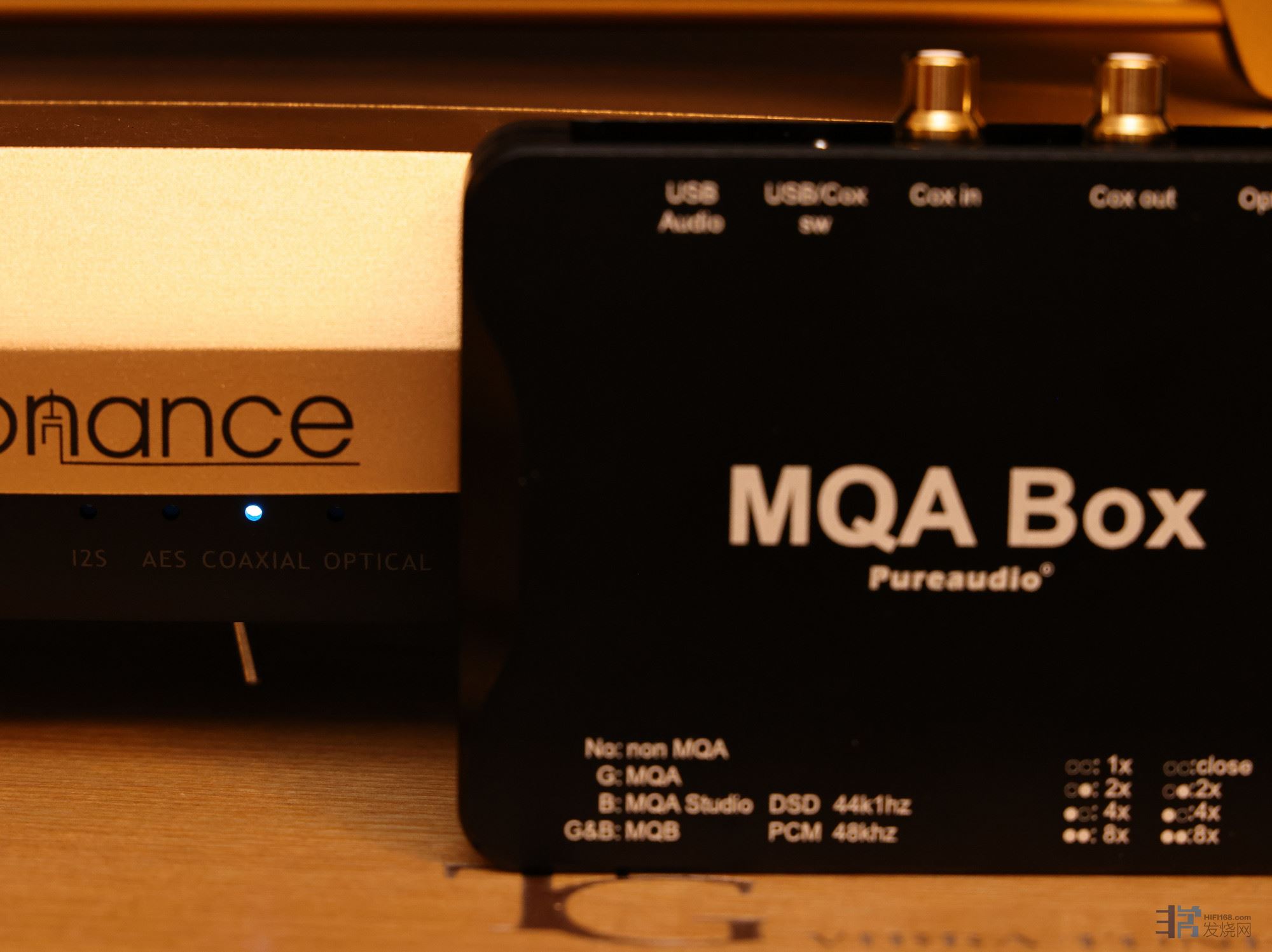

柏韵MQA BOX的原理非常简单,将普通CD机的数字讯号同轴输出到柏韵MQA BOX,MQA BOX收到信讯号后,如果发现内置有MQA信息,就会用内置软解码将MQA信息展开,再把展开后的高清讯号用同轴方式输出给高清解码器或者高清数播。
这样,只需要加2000多元,就享受到最新的MQA唱片了。
当然,有一个前提条件,就是您的解码器是起码支持24/96及以上格式的高清解码器或者数播,还有就是要买多一条同轴或者光纤数码线。
柏韵音频在2020年成为MQA的授权开发商,于去年底推出了这款MQA BOX。
这个MQA BOX的功能非常丰富,可以显示唱片的MQA格式、输出数字格式、选择展开倍数等等,一目了然。
如果搭配数播,数播转盘播放MQA文件,输出数字信号给MQA BOX,同样可以把展开后的高清信号再输出给解码器,这样,同样可以享受到MQA音乐文件了。
欧博电池数播的同轴讯号输入最高支持24/192格式,现在多数高清解码的同轴输入都只能最高支持192.
那么如果播放352.8的MQA CD时,只需要在MQA BOX上选择两倍展开,就能获得176.4的信号了。
MQA唱片可以支持两倍展开或者4倍展开,等于您的车可以最快开到352公里时速,也可以开到176公里时速。
柏韵MQA BOX的端子(左到右):光纤输出,同轴输出,同轴输入,同轴/USB声卡模式选择,USB口输入。
如果是同轴连接,这个USB口就是供电口;如果是当USB声卡用,这个口就连接电脑或者数播。

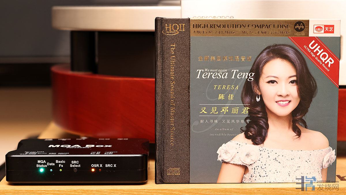

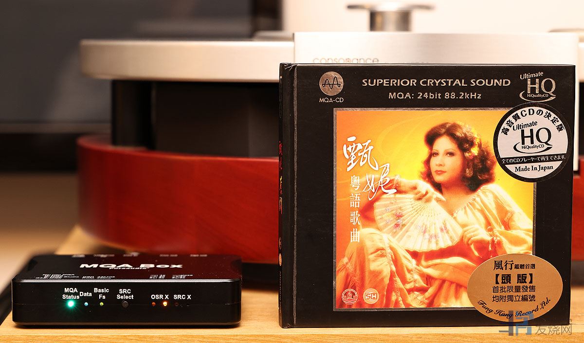

一般MQA唱片的格式有三种,24/88.2、 24/176.4、 24/352.8,下面我取这三个格式的唱片分别做一个说明。
风行唱片的《甄妮 粤语歌曲》就是24/88.2,可以看到MQA BOX最左边的MQA指示灯已经点亮。
下图是上图的MQA BOX右边指示灯特写。

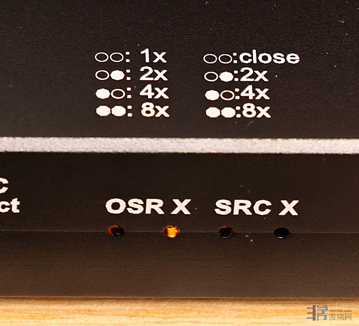

OSR X就是指示唱片的MQA格式,OSR X下面有两个指示灯,右边一个亮,就是说明唱片是2倍(2 X 44.1)MQA 格式88.2.
天艺唱片的《陈佳 又见邓丽君》是MQA 24/176.4的格式。
OSR X的左边指示灯点亮,意思就是4倍(4 X 44.1)的MQA 176.4格式。

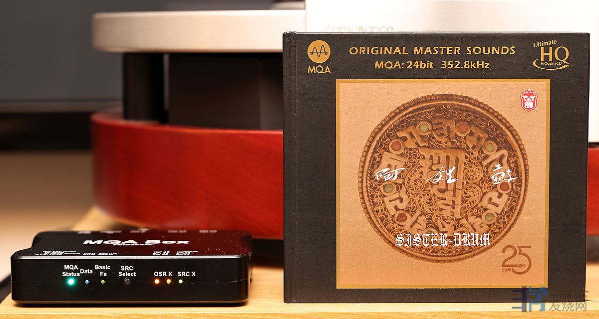

再下一张《阿姐鼓》就是8倍( 8 X44.1)的MQA 352.8格式。
旁边的SCR X就是展开倍数指示,MQA BOX的展开倍数都是自动的,灯不亮就是自动。
但目前同轴多数是最大支持192输入,如果遇到下面这张352.8格式的《阿姐鼓》,解码器就不能工作。
所以,这个时候可以手动选择4倍展开,也就是176.4格式来播放。
下面这张就是352.8格式的《阿姐鼓》MQA唱片,可以看到OSR X的指示灯两个都点亮了。
然后,右边的SRC X我手动选择了4倍展开,也就是输出176.4格式。
MQA BOX中间的SRC SELCET就是手动展开倍数按键。

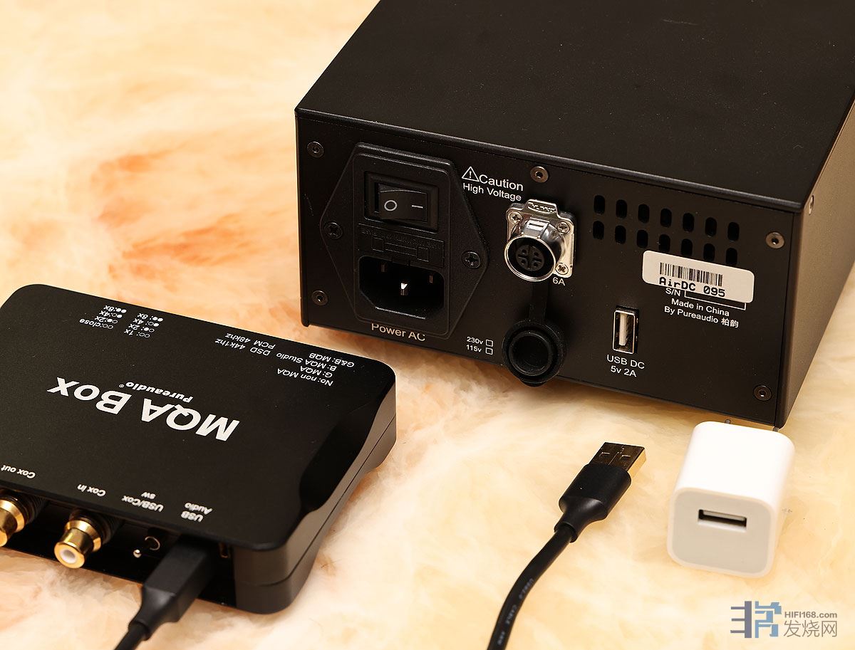

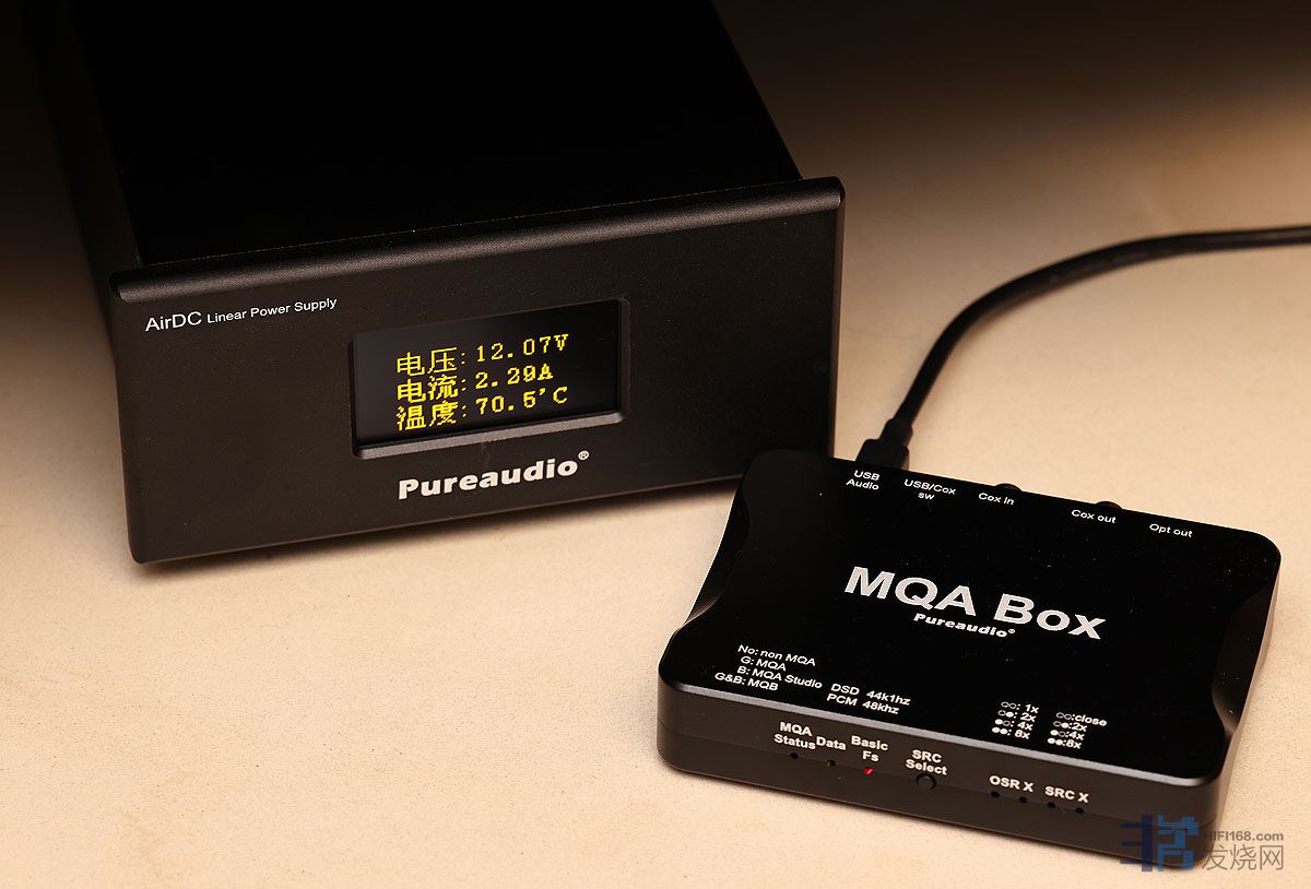

目前MQA BOX的供电方式有两种,一个是用柏韵的线电AIRDC,这个线电对硬盘盒和NAS非常有用,特别是NAS,出来的音质和画质都更加有质感、厚实。
另外一个供电方式就是接5V输出的常见充电头。
请问这个线电AirDC配这个MQA BOX盒子是不是会稳定的,我每次开机时会有杂音然后再重新插一次才正常。所以想配这个线电AirDC,但是进入它的淘宝店没有看到,请版主帮忙问问。感谢!
黄奇奇 发表于 2022/3/9 8:20:52
如果杂音的话,应该不是电的问题,可以联系柏韵看看是什么原因。
柏韵线电第一批已经售罄,罗总手上都没有货了,可能要等第二批出来才有。
