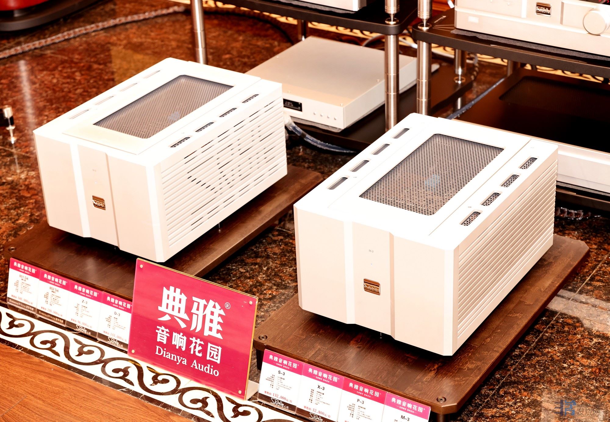

M- 3单声道后级
功率输出是每台是160W (4Ω),总谐波失真 0.1% (1W),频率响应2Hz ~ 200kHz (±1dB),每台重量是31kg。
M- 3单声道后级售价是每台13.9万,一对就是27.8万。
呼应前文,能够获得《音响季刊》的第一名,一定有两把刷子,M-3的两把刷子分别是特别的机箱避震设计和晶体管单端推挽放大。
先说机箱避震,这是eric目前为止,在所有器材中,见过唯一这样的避震设计。
其中浮动式机盖设计就是其中一个特点,您去触摸M-3的顶盖,可以发行M-3的顶盖是可以触动并发出金属碰撞声的。
其状态等于一个没上螺丝的顶盖。
还不止,您摸M-3的平衡输入、电源输入、喇叭线接口保护盖板,同样都是松动的。
因为加藤先生认为,如果器材零部件被锁死、缠死,声音就会呆板不鲜活,这样浮动设计可以让器材自由呼吸、伸展,声音自然就生猛鲜活了。
侧面机箱可以看到Soulnote的标志。
另外一个避震设计比较复杂,我简单形容一下,就是M-3其实分内、外两个机箱,即使轻微移动外机箱,内机箱通过滑动机构,是纹丝不动的。
这样,外面的震动只能震动外机箱,内机箱是完全不受影响的。
所有电源和放大电路板多在内机箱,而容易产生震动的环牛是安装在外机箱的。
所以,M-3在运输过程中,为了防止内机箱过度移动,是有一个锁死螺丝的,用家回家后,要松开这个螺丝,让内机箱松绑。

对于要把M-3放置到地上的用户,心乐贴心地随包装附送了一对器材垫板,这个垫板也是经过特别设计,中间是开孔的,可以调整谐振点。
M-3的内、外机箱分别有3个、共6个钉脚落在垫板上,垫板上再有3个钉脚落地。
对于避震这样一丝不苟、甚至吹毛求疵,就是心乐对HI END的尊重态度。
M-3功率输出是4欧160瓦,这个数字作为旗舰后级来说,不算突出,因为,心乐追求的不是大功率,而是高保真的细腻。心乐要求每一瓦都是最有品质的。
所以,M-3采用了罕见的晶体管单端推挽放大工作模式,放弃一般常见的负反馈方式,能够拿第一名就是要与众不同。
负反馈可以增加器材的功率,但会产生声音的时滞和凝重,声音就不鲜活了。
在电压放大级上,M-3只配置了4颗双极晶体管与10颗电阻,这个精简的Type-R线路类似于单端电子管功放,但拥有更宽的频响带宽与瞬态速度,是属于HI END级的设计。
M-3的输出级使用单推挽架构,单金属晶体管放大,纯铜散热。
以上可以说是极简的设计,the simply,the best.
但在电源处理上,M-3就不是这个风格了,采用1600VA的环牛,大量470uF高电压、低容量之电容,保证动作凌厉,反应迅速。
这个环牛还和一般环牛不一样,没有灌注环氧树脂来避震,心乐将变压器安装在外机箱的前面板,直接接地,确保振动不会传导到内机箱。
同时,心乐将变压器垂直安装在前面板,与放大线路板保持的距离,其电磁波方向也与主线路板平行,即使有一点泄露,也不会造成干扰。
M-3的极简设计也可以在后面板体现出来,只有平衡输入、喇叭线输出、电源线输入,不设单端输入,省却单端和平衡的选择开关。
心乐针对220伏地区,定制了特别版本变压器的220伏M-3,所以,M-3也不需要设置电源输入选择。
