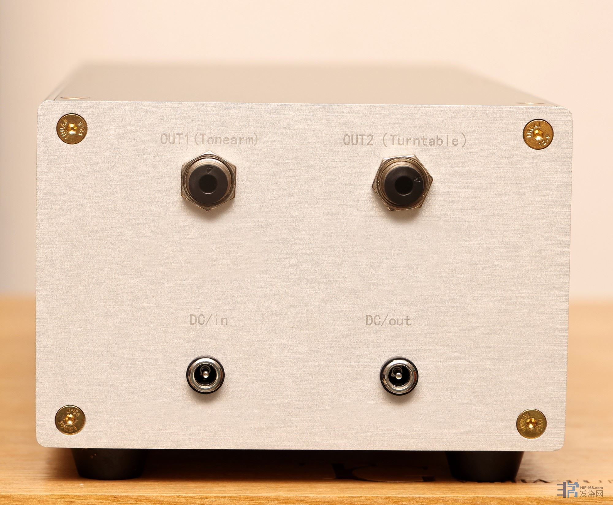

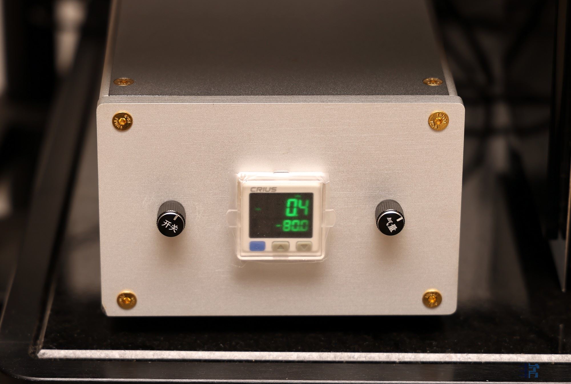

这是T224搭配的气泵,给气浮唱盘提供气浮动力,这个气泵工作非常安静。
左边是气泵开关,中间是空气压力数字显示屏,右边是气浮压力调校。
右边这个气浮压力调校只针对给气浮唱臂供气,给唱盘供气在气泵内部已经调好,不需要调校。
左上是专门给气浮唱臂提供空气,右上是给唱盘提供空气。
左下是给气泵的供电,右下是给气浮唱盘的电机供电。

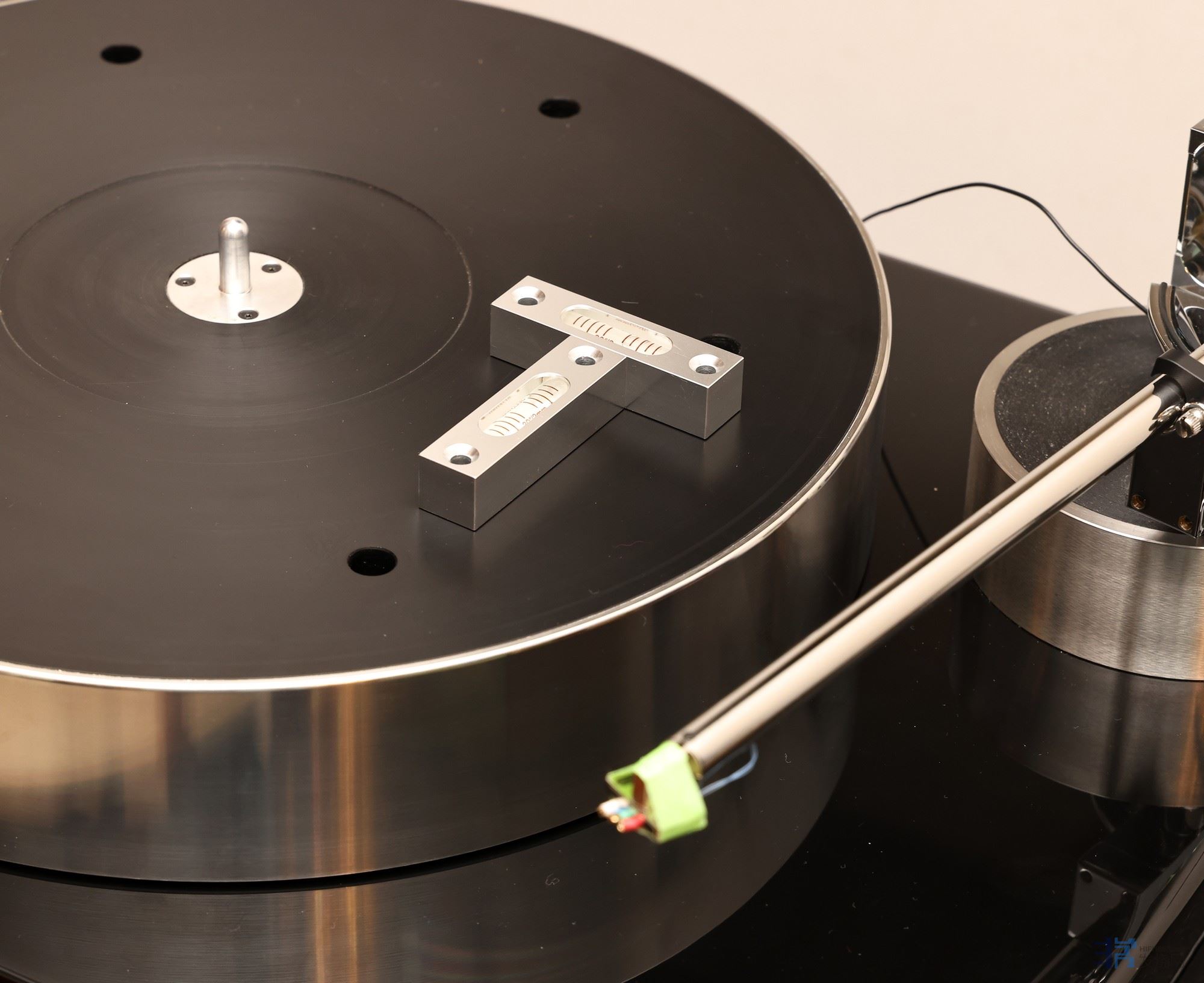

接着就是调唱头的超距了,通俗说法就是唱头针尖对正A、B点,方法是调整下图红圈中的螺丝帽。
这个稍微要点耐心了,放上随盘附送的调整规尺,目标就是调整到把唱头针尖分别都可以落在A点和B点上。

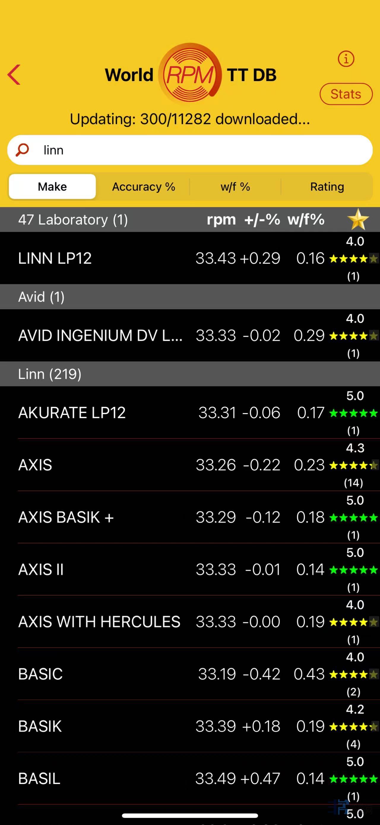

对于挑剔的发烧友,建议大家安装这款苹果手机的APP:RPM。
这款APP免费使用,但加98元购买后,会有更详细、准确的数据,所以建议大家购买。
RPM使用iPhone的陀螺仪传感器来确定您的唱盘的转速,自动显示速度,并报告其精准度。
只需将iPhone放在唱盘上,靠近中心位置即可,无需放在中心轴上。
在iPhone的旋转过程中,读数将始终面向您的方位,数据的读取变得分外轻松,这个功能就是购买后才有。
RPM独一无二的功能在于它能够显示转速外,还显示抖晃效果。
RPM可以精确到小数位后两位的转速,经过测试,T224可以一直稳定在33.33的精准速度。
能够一直稳定在小数点后两位的转速,非常不简单,这也是衡量一个唱盘水平的最基础、最核心的项目。
如果转速不稳定,声音就会飘忽不定,音场散乱。
这个RPM最好的一点还有,一般的测速器,都是转一圈出来一个读数,也就是大概每2秒刷新一次,调的时候人就会等得很焦急。
而这个RPM是即时显示,调起来十分舒服、方便。
这个RPM还有一个用途就是测速唱盘的抖晃率,抖晃率是唱盘转速精度的体现。
抖晃率越低,证明唱盘转动越稳定。
可以看到T224的抖晃率在0.10%左右(红圈)。
其他名牌唱盘的抖晃率,看w/f一栏。
