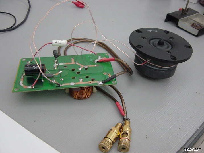

喇叭线干线是古河某型号,支线是超时空单支方芯铜,接线柱是95年从广州某名店50元一只买回来的忘记了牌子的产品。
分频器板子是古琴的作品,焊锡是日本含银、铜产品。
jpg(2008/3/28 12:24:10 上传)
最后编辑卖油翁1 最后编辑于 2008-03-28 12:33:51

分频器如图所示,分频点约2K,图中红色虚线的部分是防止阻抗上升的补偿电路,另有两个红色标记的电容讨论的是另一话题,有空再续。
分频电容是英国EVOX,电阻是DALE,电感是普通产品,阻抗补偿电容是SOLEN。

壮兄高人也!加不加补偿,我们三人共同的听感如下:
加补偿的话,“声音会更清晰、更纯净,透明度、层次感更好”,超高频好,堂音多,毛刺少,场景更深,乐器的前后距离更清楚,能量和泛音未见下降。
不加的话,有点乱,声音略有毛刺,声像前突,超高频少,貌似下端延伸好,实际上2K附近相位混乱。
结论:加补偿失真更小,延伸更好,加与不加差距颇大。如果家里的音箱没有补偿的话,建议大家回去试一试,包你大跌眼镜!
