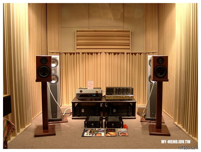

本人买了一套164平米的房子,目前准备装修,经LP大人的批准,给了我一间3mX4.7m的房子,专门来做听音室,我知道这房子太小,更何况要养单拿1.3MK2,但也是没有办法的事情,我还是想把它装饰好,哪位朋友有好的装饰方案、意见和图片,请提出来,我好用来参考。装修图片以后发来。
谢谢大家的支持!!!

      我最近也查了一些资料和图片,发出来你们看看,哪一种好做,效果好,,请您们提提意见:
先看图片
jpg(2007/9/1 10:42:38 上传)
回复: 谁有:二次余数扩散板的图纸?请发出来,先谢谢了!!!
继续看:
SK二次餘數擴散板.實售價3600.
本擴散板採用進口MDF板.
每片擴散27條.6分厚度(1.8公分)MDF板.邏輯排列而成.
最高擴散頻率=34400/1.8/4=4800HZ
最低擴散頻率=34400/11.2/4=767HZ
(波速=34400 CM/SEC 以1/4波長計算)
SK擴散板.標準規格高124公分*寬50公分*厚11公 分* 淨重25公斤

上面的听音室,是我装修的目标,请提一下意见。。。
