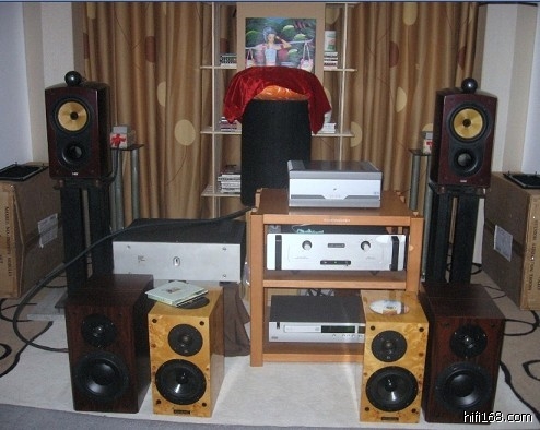

说实话的,如果我音展期间没去广州看音展,没去联盟音响听一下、看一下,那么,叫我去买一对国产的、不是大牌的、心理没底的、又便宜的音箱!我可以告诉大家,我不会去买!真的,因为我已经有两对书架箱枫叶之声FS68和B&W N805、一对意力的208.2落地箱。大家也会在想:音箱也够多了,还何必双入一对书架箱呢?
  其实我现在的搭配,也可以满足自己的欲望了,但“发烧”是没有止境的,谁也想更好地追求自己的意境,追求自己能力范围内的所谓“真、善、美”!
  805与FS68可以说是两种风格的声音,大家可能会说我的听音标准有些怪吧!
  以我现在的CD和功放,虽然说不上很好,但自己觉得已经是自己最大的能力范围完成的了,有更换升级,可能也不是随便的事了,所以就想在音箱方面考虑;我也清楚,现有的搭配,不一定很好,也不是什么标准,只是自己喜欢。在搭配两对进口箱,都存在着一定的不足,满足不了自己的声音要求;好象搭配枫叶FS68,声音清新沌净,决少动态表现,搭配B&W805,声音厚润大方,欠缺一些干净利落的感觉。

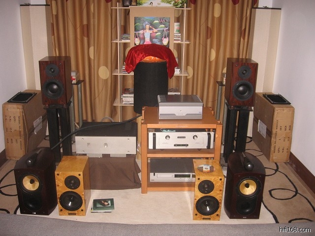

  本人现有的器材为雅俊的CD36、前级为ARC  LS8、后级为艺雅的V3MKII,音箱就是两对,B&W N805和枫叶之声FS68。
  枫叶之声FS68外型真的是很吸引人,让我一看就喜欢,当然音箱的最主要功能就是再现声音的能力。去年新房入伙后,有了自己的音响房(4.2米*2.6米),就想购入一对书架箱!当初购入FS68之前也是对比过多对音箱(资源也就只能在本地烧友或二手商家处借了),如贵族T50S、2000、斯奔达35A、单拿52SE、威武的一对书架箱,还有AE200和B&WCDN1NT,最后才决定购入FS68的,当时也兴奋了几个月;FS68最大的特点就是音色清丽、流畅优美;高频细致入微、中低频比较清晰明朗、低频快而准,在12平方左右的空间基本上可以满足我当时的需求了;几个月过后,就渐渐地发现了FS68的不足之处:中频厚度和圆润感、中低频的爆炸力都存在着一定的不足,也就是说声底有点单薄,遇到一些薄声、的录音时会更加“难听”;在大动态时,营造声音震憾感和低频分量时显得“心有余而力不足”!不过作为5寸的单元,我们又能要求她能怎么样呢?一于上更大的单元(意力的208.2放在书房又太大了,前题是书架箱);之后就有了一对B&W N805的出现了!
  N805入门后,她重播古典音乐、乡村音乐、爵士乐、人声、管风琴曲这类声音还真是能动人心弦,颇有音乐感染力而且音色迷人;在自己功放的控制下,定位准确、声音较为通透、结实、富于动态,无刺耳的尖叫,细节也能好好的呈现出来。她出来的声音(中频的厚度和低频的动态、量感)刚好弥补了FS68在我心目中的所谓缺点!6寸半的低音喇叭就是不同,为什么以前没有考虑这方面呢?又过了一个多月,新问题又发现了,N805的高频感觉有些生硬、声音速度慢、整体出来的声音确实存在肥厚的现象,而且低频量感虽多,但不够扎实有些散(我不排除功放的控制力问题),这刚好也是FS68的优点!
  唉,如果能把两对箱的优点集中在一起,那该多好啊!还是要继续寻找,但自己的荷包也是“心有余而力不足”啊!

  一、音场和定位:
Anubis1.25的音场可属一流,深度和宽的水准很高,音场属于靠后一类。在我的听音室内,她的声场凝造的宽度绝对比805和FS68宽,深度由于Anubis1.25的音场靠后,所以她显得深度非常深远!805音场靠前,所以显得深度不足,而F68就中规中距。定位方面,805的定位非常精准,就像针点一样刻在两箱中间,但声场偏高,坐在“皇帝位”上,很自然地会将头抬高一点。而FS68与Anubis1.25基本上是在同一高度和位置上。
  二、音色方面,如果说805为厚声,
FS68为薄声的话,那么Anubis1.25就介乎于这两者之间的中性吧!(有没有人相信FS68薄声呢,这个就看你的标准是什么了!)Anubis1.25初听之下会觉得过于平谈,但会让人越听越觉得真实而富于内涵,音量也会不经意的加大,而且长时间聆听各种音乐都不会觉得累,也不会出现偏薄和肥腻的现象!特别小音量下播放各类曲目,细节丰富,动态足够.声音轻松且非常从容。

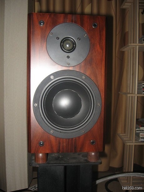

  对Anmbis 1.25的结语:
  1.25给我的印象就是声音通透,高频延伸自如,染色小,但声音没有偏薄、干的现象,乐器的音色,录音的细节都能轻松展现出来,而且她的平衡度也相当不错,虽然是一对书架箱,但声音非常大气,一点也不拘谨;声场展现得非常宽深,中频较为饱满,低频的深沉下潜是会让人吃惊,在我现有的器材推动下,她的中频非常准确,线条感也非常好,而且人声也相当丰厚,动态的深沉已经不是可用一对书架箱的标准来衡量了!
  一点见意,就是如果在中频上稍加一点量感,再突出一点,可能会更加容易吸引人。
这单元从直观来看,低音应该是单拿的吧,高音听说是摩雷,但我也没拆开看过,反正以后机会大把,自己买下来的,要怎么拆就怎么拆!
