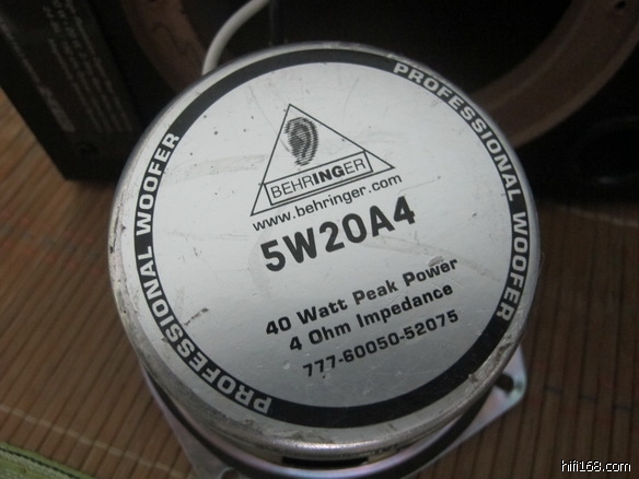

两对音箱低音单元不同,看图。主要是防尘盖和背后标签不同,有一个贴得很正,有一个贴得很歪。
