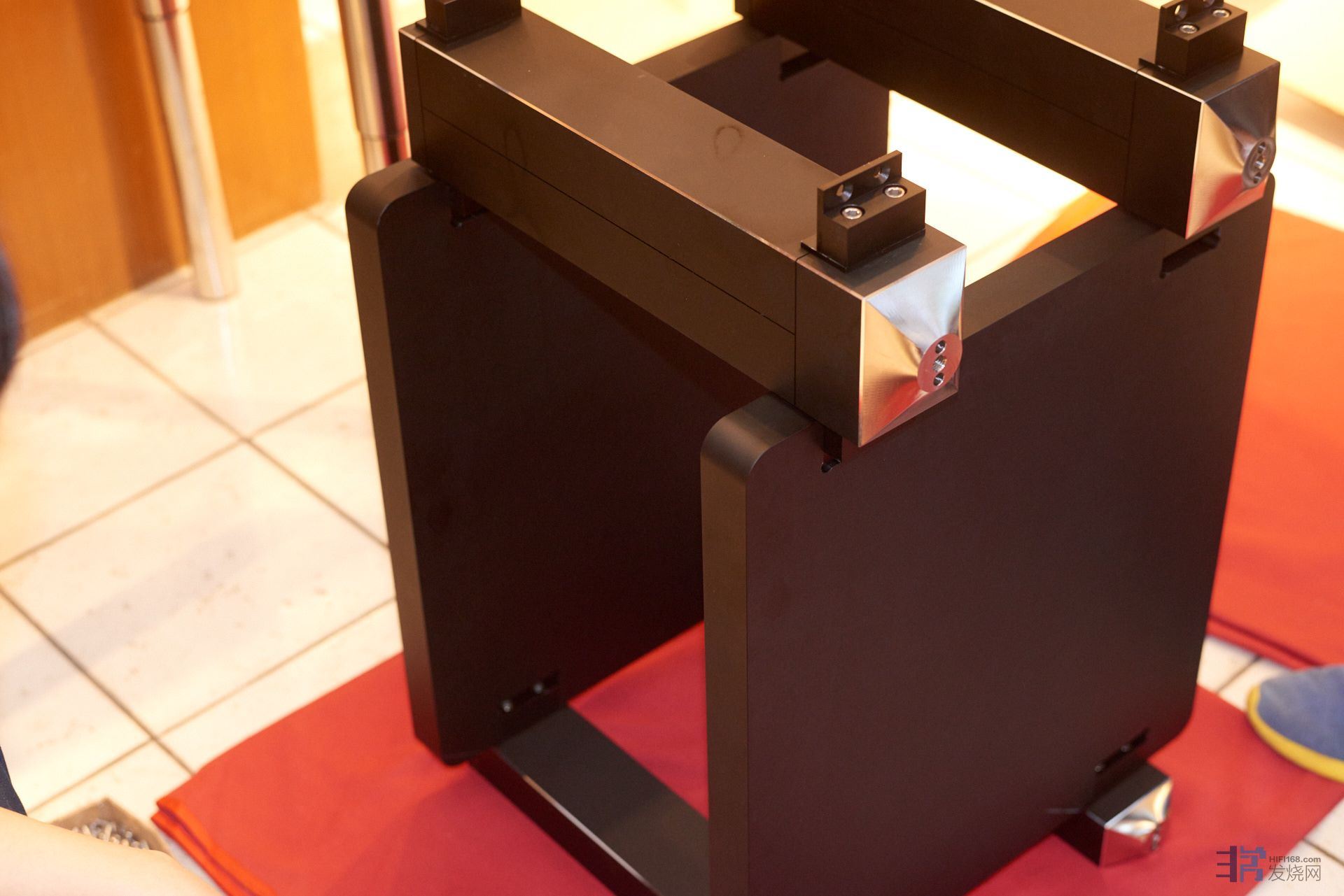

首先把侧面的两件层板安装到最外侧到支柱上并拧紧。
这些层板也是整件铝合金0.02mm精度加工而成,有着不同寻常的极低谐振,在抵御外来震动的同时也帮助吸收音响器材内部的震动。这个设计在音响届也是史无前例!
层板与支柱连接后组成了一个无比坚固的避震平台,加工的精度也让它们非常容易地组合成一个整体。
(283.43 K)
2018/3/7 14:16:51
(366.07 K)
2018/3/7 14:16:51
